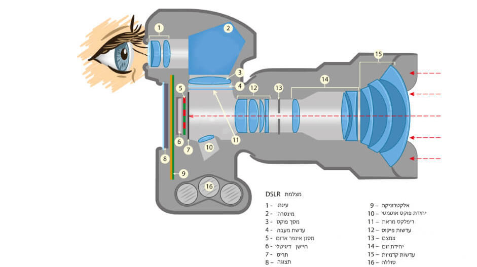

    מצאתי תמונה שמפרטת את כל חלקי המצלמה המקצועית:
    למי שרוצה לדעת איך המערכת של המראות עובדת מצאתי תמונה בגוגל:
