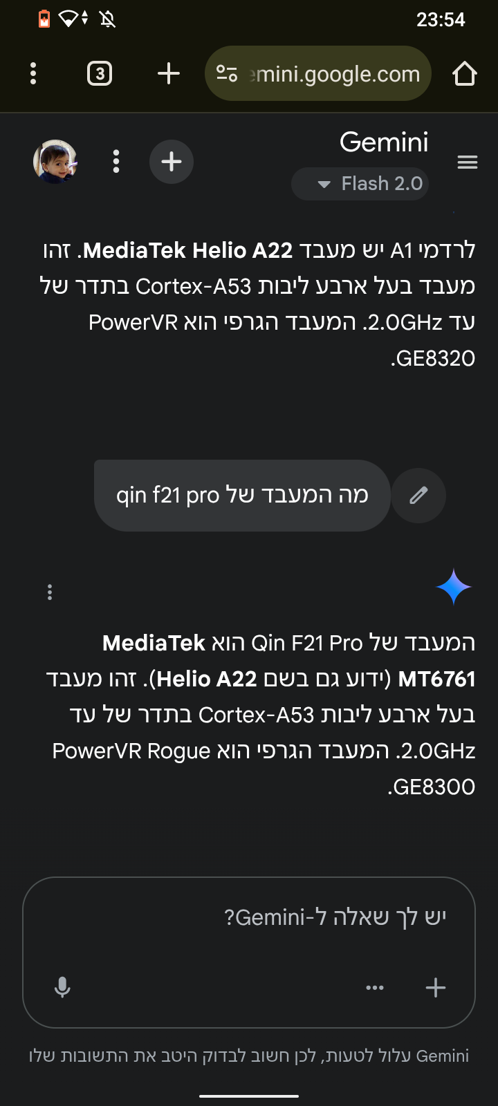

                  #67
                  @אני-אני-אני כן זה אותו מעבד Screenshot_20250505-235400.png ככה בכל אופן הגימיני אומר
                  • י ילד
                    אני אני אני
                    #68
                    @ילד
                    אני הייתי מנסה
                    אני משער שהמחיצה שאחראית על זה היא מחיצה גנרית
                    תצרוב את md1img (נראה לי צריך גם לאפס)
