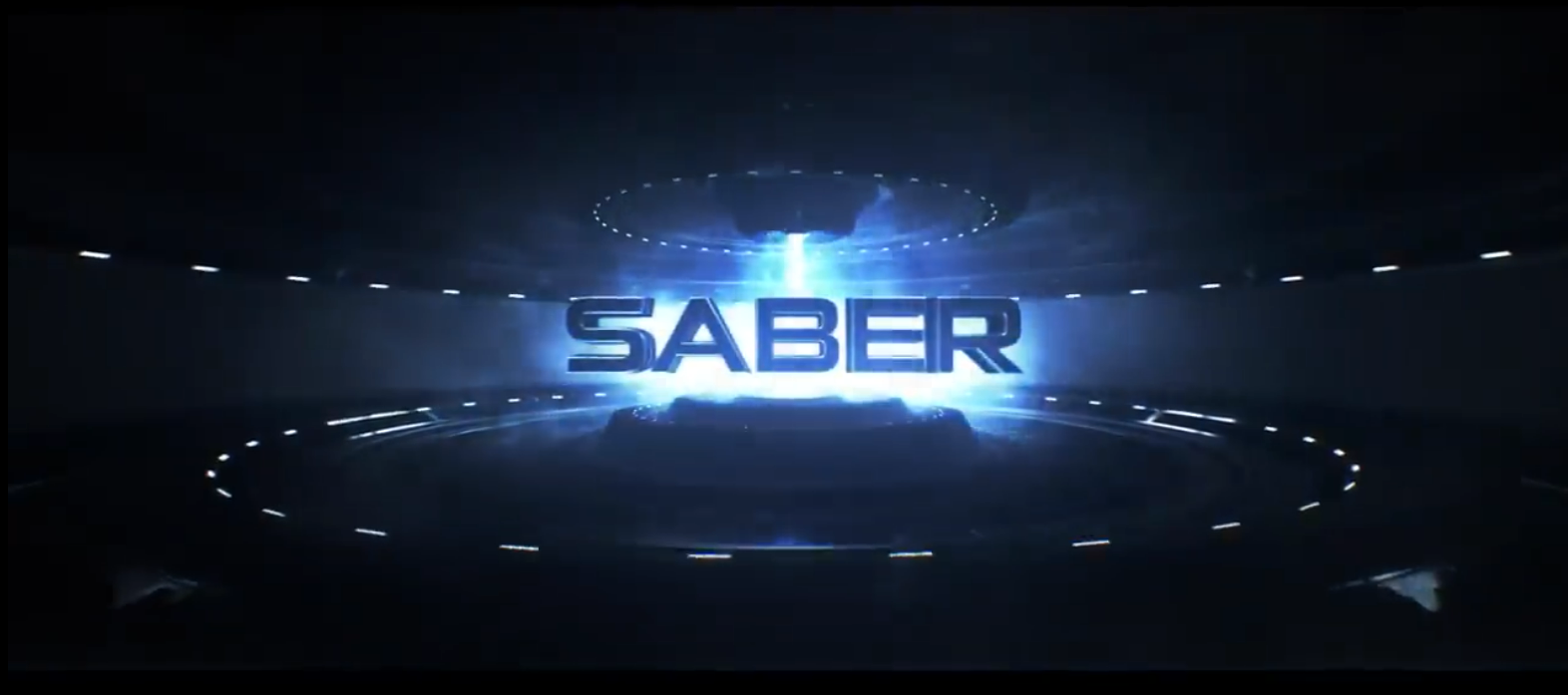

    עוד פלאגין שאני מוצא לו אינספור שימושים הוא האפקט החינמי המעולה Saber של video copilot צילום מסך 2024-08-10 232757.png אני רוצה לעשות לו מדריך מפורט אבל לא יצא לי עדיין אז אני יעלה את המדריך מהאתר הרשמי לדרייב שלי סיסמה לחילוץ 123
    בקיצור הפלאגין הזה נועד ליצור כל דבר כגון חרבות אור, לייזרים ואפקטים כגון מעברים בין מימדים ועוד אינספור אופציות ששימושיות בכל ז'אנר של קליפ, החל מקליפים פשוטים ועד קליפים בסטייל מדע בדיוני ופנטזיה, אני אישית משתמש בו בלי סוף
