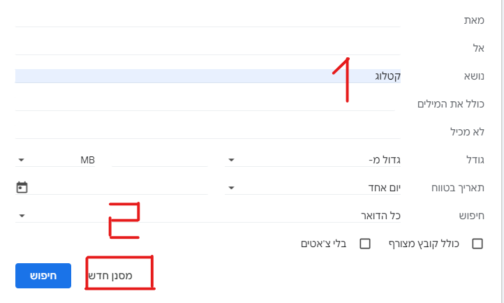

    שלב א
    נכנסים למייל בחשבון גוגל ולוחצים על הסימון הזה שליד שדה החפוש
    ממלאים את השדה של נושא במילה שאותה יכתבו בנושא ויקבלו תגובה ולחצים על מסנן חדש כמו בתמונה
    לוחצים על החלת תוית ואז בוחרים בתוית חדשה בשם קטלוג ואז על מסנן חדש
    זהו סימנו את חלק א

              שלב א
              זהו סימנו את חלק א
