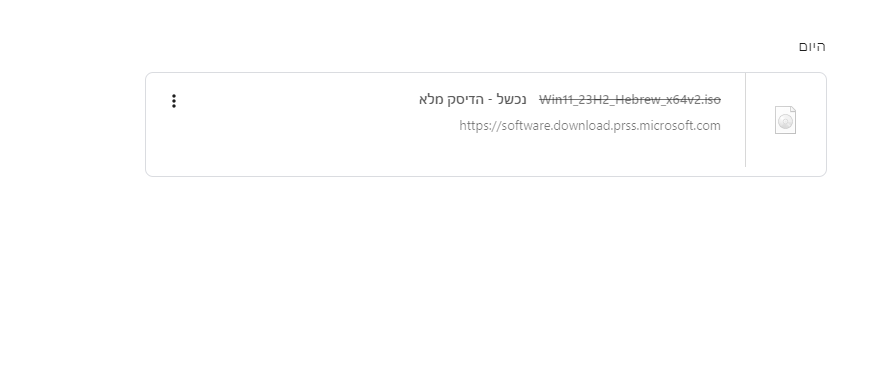

    אני לא מצליח להוריד ווינודס 11 להתקנה דרך USB זה כותב לי כך:
    אפילו שהדיסק אונקי (16 ג'יגה ריק)
    מישהו יודע למה?

        @יאיר-דניאל
        יש בפורום מדריכים מאוד מסודרים
        בכל מקרא תאתחל את הדיסק און קי שלא ל NTFS או ל exFAT לפני שאתה מוריד קובץ שגדול מ-4 גיגה

              @מתמחה-קטן עזר לי, תודה!
