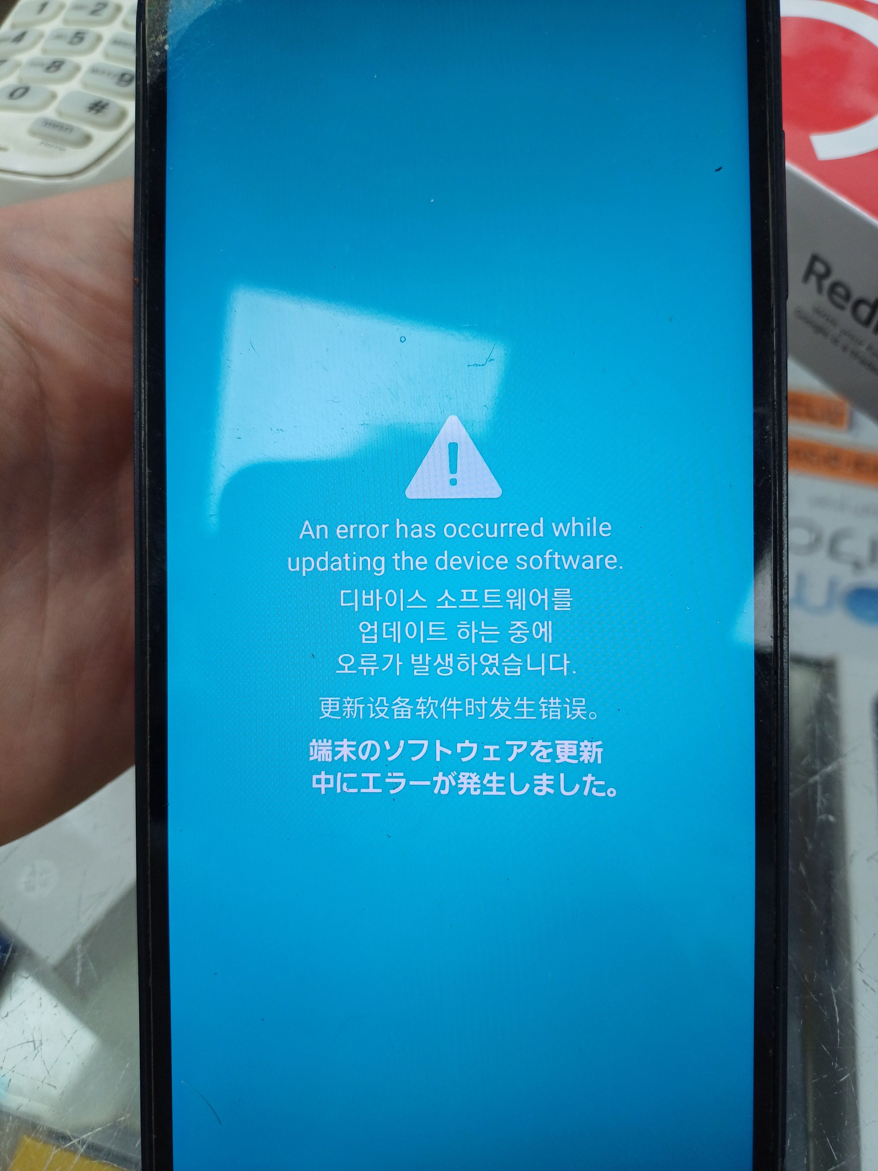

    אני מנסה לצרוב גרסא חדשה של סמסונג באמצעות Odin.
    הצריבה נכשלת שוב ושוב וכשאני מנסה לבטל ולחזור אחורה במכשיר הוא מציג שגיאה שאומרת שאי אפשר לעלות את התוכנה של הפלאפון.
    הבנתי יש מצב שזה מחסימה של סמסונג אבל אני לא יכול אפילו להחזיר את הפלאפון למצב הקודם..

      @שלמה123 התמונה לא לגמרי ברורה, אבל נראה שהבוטלואדר נעול.

        @מישהו12 ומה אפשר לעשות?

          @שלמה123 האם זה מכשיר עם הגנה לדוגמא הדרן?
          שאלה שניה
          במידה ולא האם אתה מנסה לצרוב את הקושחה המלאה המקורית העדכנית ביותר?

            @A0533057932 בלי הגנה
            הורדתי את הגרסאות היחידה של ILO מSAMMOBILE היא מ2023
            אבל אני לא חושב שA14 תומך בגרסא הכי עדכנית של סמסונג..

              @שלמה123 הורדת לפי הimei של המכשיר?

                  @מתושלח-הבבלי לא
                  באתר שרשם ניתן לראות לפי הIMEI מה היה הקובץ המקורי שאיתו נשלח הטלפון
                  כלומר שיצרוב גם את הCSS המקורי

                    @A0533057932 תודה רבה כנראה לא היה גרסא מדויקת ב100 אחוז הורדתי בסוף דרך התוכנה של samFW
