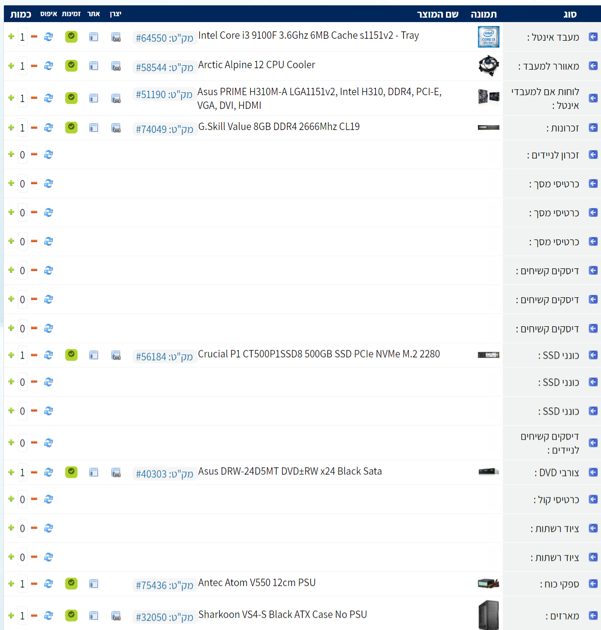

                      המארז לא במלאי..
                      זה המקביל שלו ?
                      Corsair 110R Tempered Glass Mid-Tower
                      2f94c134-a513-42ac-82fc-cdc3729e7d95-image.png image url)
                      יהודה 12י תגובה 1 תגובה אחרונה
                      • 3 33men
                        המארז לא במלאי..
                        זה המקביל שלו ?
                        יהודה 12י מנותק
                        יהודה 12י מנותק
                        יהודה 12
                        @33men כן זה אותו דגם רק עם זכוכית במקום שיהיה אטום, האטום הוא יותר שקט
