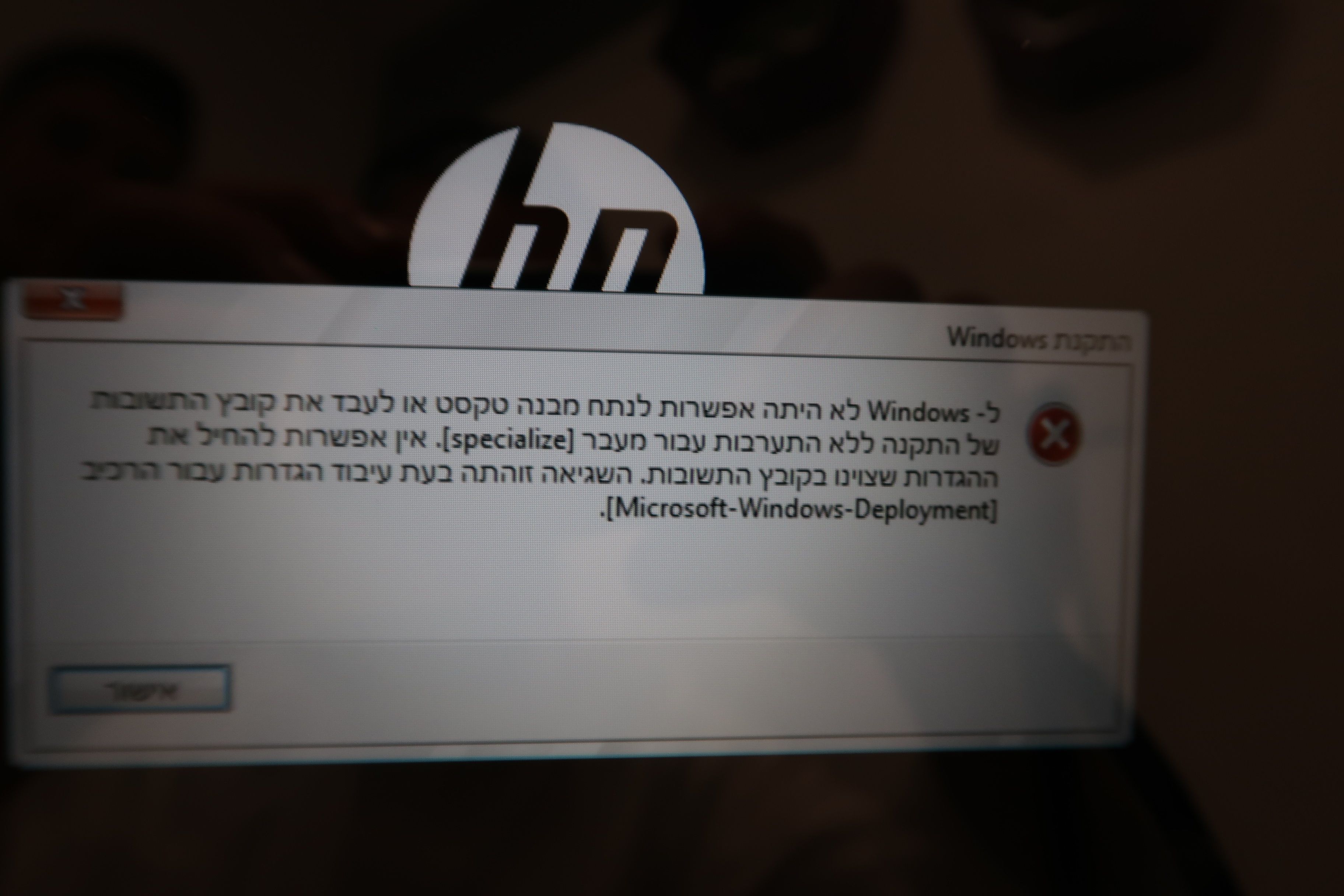

    שלום אני מנסה להתקין ווינדוס התקנה נקיה על מחשב חדש
    ובאמצע השלב שכתוב למטה Getting ready מופיע שגיה זו
    אשמח אם מישהו יודע פיתרון לזה

    • ח חכם וזקן

      @חכם-וזקן
      אתה אוחז בשלב של התאמת הדרייברים של המערכת הפעלה לחומרה
      זאת אומרת שאתה כבר אחרי ההתקנה,
      ניסתה להפעיל במצב בטוח?

        חכם וזקן
        @פיהוק לא
        אני לא יודע איך אפשר להפעיל בשלב זה במצב בטוח
        אשמח להדרכה

          @חכם-וזקן
          הפעלה וכיבוי 3 פעמים למחשב
          הכיבוי התבצע שני אחרי שהמחשב נדלק

            מספיק פעמיים

              תודה לכל העוזרים
              למעשה לא הצלחתי להפעיל במצב בטוח
              אך עשיתי דיסק התקנה חדש דרך הכלי של ווינדוס ולא דרך רופוס וזה התקין בצורה טובה
              כנראה לפעמים רופוס מזייף קצת

                @חכם-וזקן תרשה לי לנחש מה הפשט
                יש לך כנראה רשיון מובנה בביוס לגרסה הום (עם מצב s אולי)
                והתקנת דרך רופוס את הפרו אז קיבלת שגיאה
                וכשהתקנת דרך ווינדוס הוא מתקין אוטומטי לפי הרשיון.
                יכול להיות?

                          חכם וזקן
                          @דורש-טוב צלפת
                          כל העובדות שכתבת נכונים
                          כנראה אכן זה היה הבעיה
                          בסוף באמת הייתי צריך להפוך את זה מS להום
