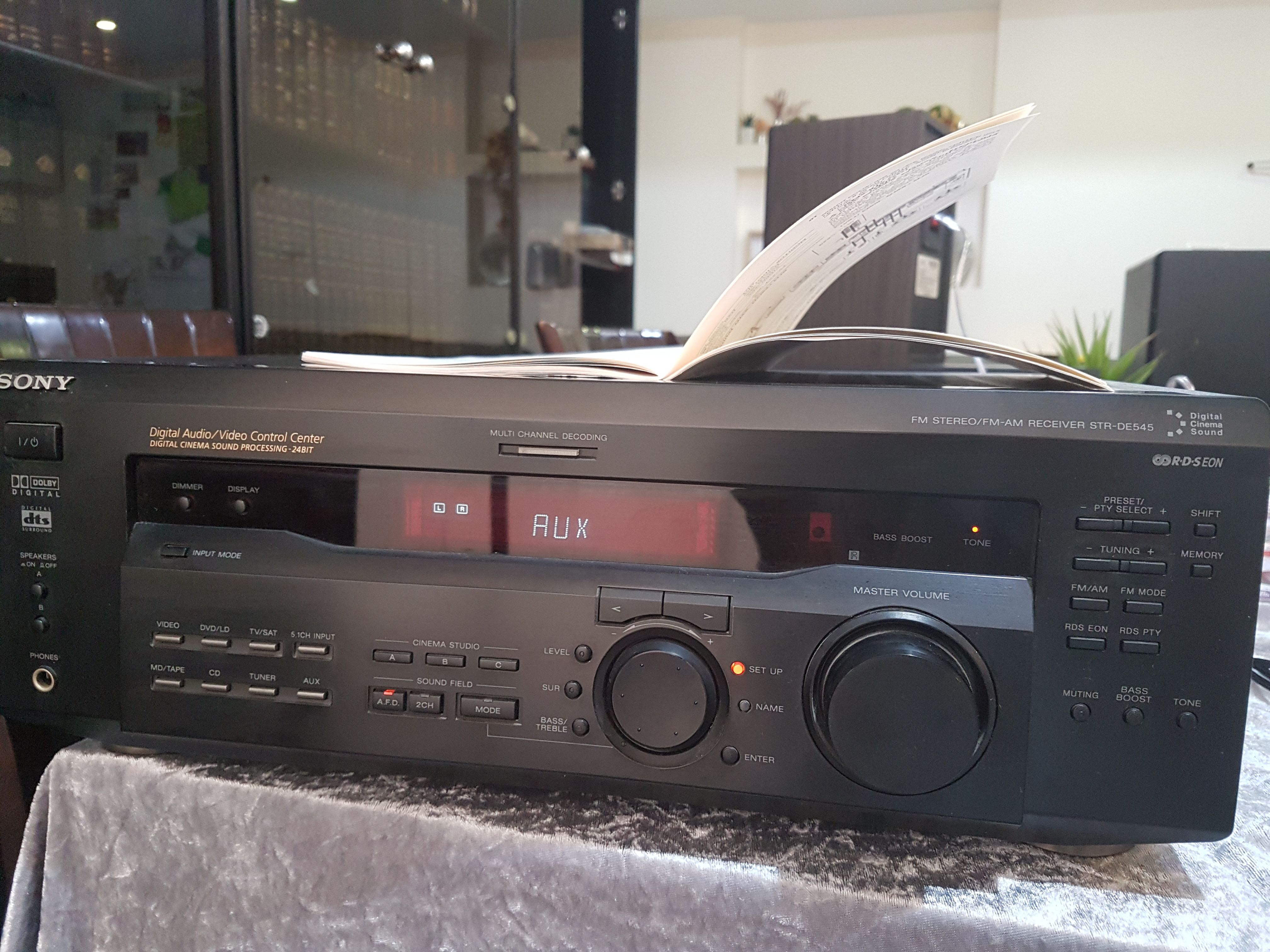

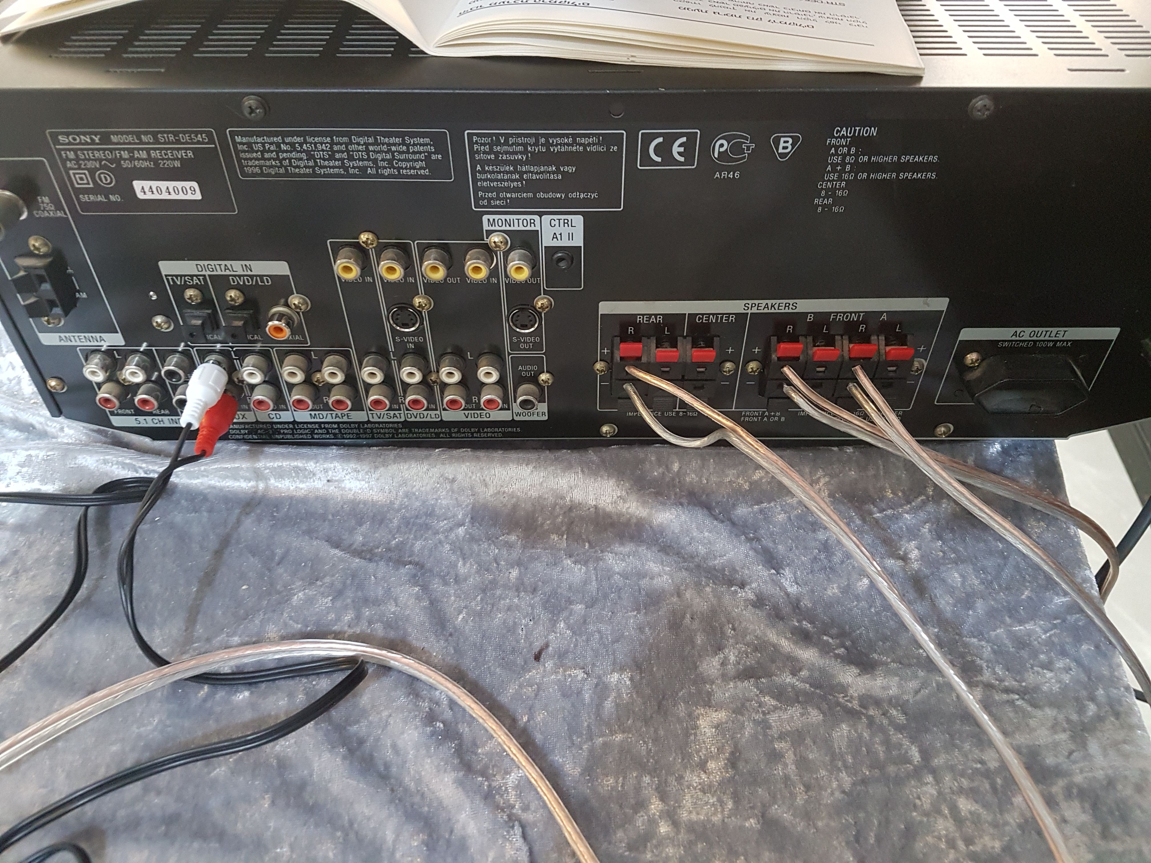

    אני מנסה לחבר מערכת רמקולים לרסיבר
    משום מה רק החיבורים של speakers > front מפיקים לי צליל ניסיתי לחבר את הסנטר למיקום שמופיע מעליו סנטר ולא נותן לי כלום, כשחיברתי את הסנטר למיקום של הרמקולים הקדמיים הוא עבד, כנ"ל לגבי הרמקולים האחוריים.

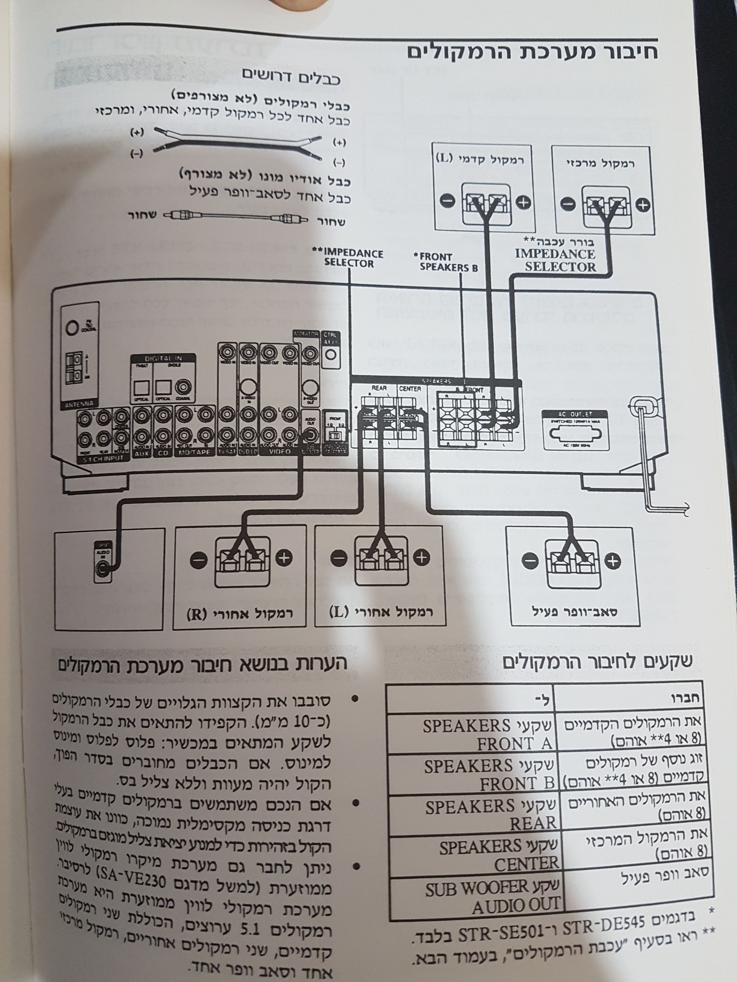

    מצורף תמונות של הרסיבר ושל ההוראות שלו
    עריכה והבהרה המערכת משמשת לשמע בלבד

              @כהן-צדק אני מבין שיש לך 3 רמקולים כאן בעסק, נכון?
              כתבת:
              הרמקול שנקרא center הוא לא מתחבר לחיבור הזה, אלא לחיבור "רמקול מרכזי" שבתרשים, כאן:
              ומדבריך אני מבין שכאן זה כן עובד לך
              תעדכן אם עזר לך.
