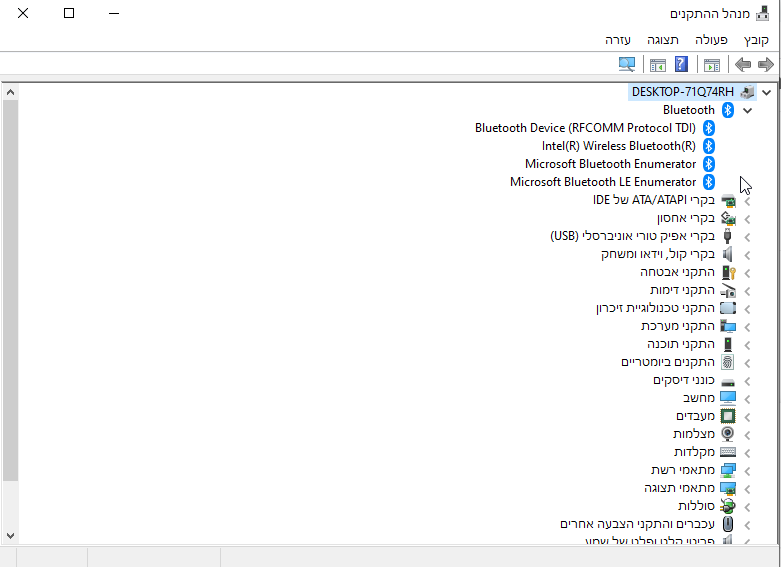

    @יוסי-מחשבים יש לי מחשב לונובו X250 משום מה נמחק לי הבלוטוס התקנתי בלוטוס מהאתר של לונובו ומשום מה מאז אין לי אפשרות שהמחשב יזהה את הטלפון שלי בכלל[תמונה ממנהל ההתקנים. יש כאן תמונה ממנהל ההתקניםתמונה ממנהל ההתקנים.png

        מה קורה כשאתה מחפש אותו?
        לא מופיע לך שום מכשיר או לא מתחבר?
          אוהב אמת
          @MENIS
          לא מופיע שום מכשיר

            ומכשירים אחרים כן?
              אוהב אמת
              גם לא

                נסה את זה:
                תלחץ win +R ותכתוב: services.msc
                תחפש את Bluetooth support service
                לחצן ימני ובחר במאפיינים
                בשורה startup type תשנה מmanual לAutomatic
                לחצן ימני על סמל הבלוטות בשורת המשימות ובחר בהגדרות וסמן V על תן למכשירים אחר למצוא אותי

                  @אוהב-אמת כבר קרה לי לא פעם תבדוק בהגדרות בלוטוס אם בלוטוס בכלל מופעל

                          @MENIS אמר בעזרה בבלוטוס:
                          בשורה startup type היה כתוב אצלי DisabIed
                          שינתי למה שכתבת לשנות ועזר תודה רבה
