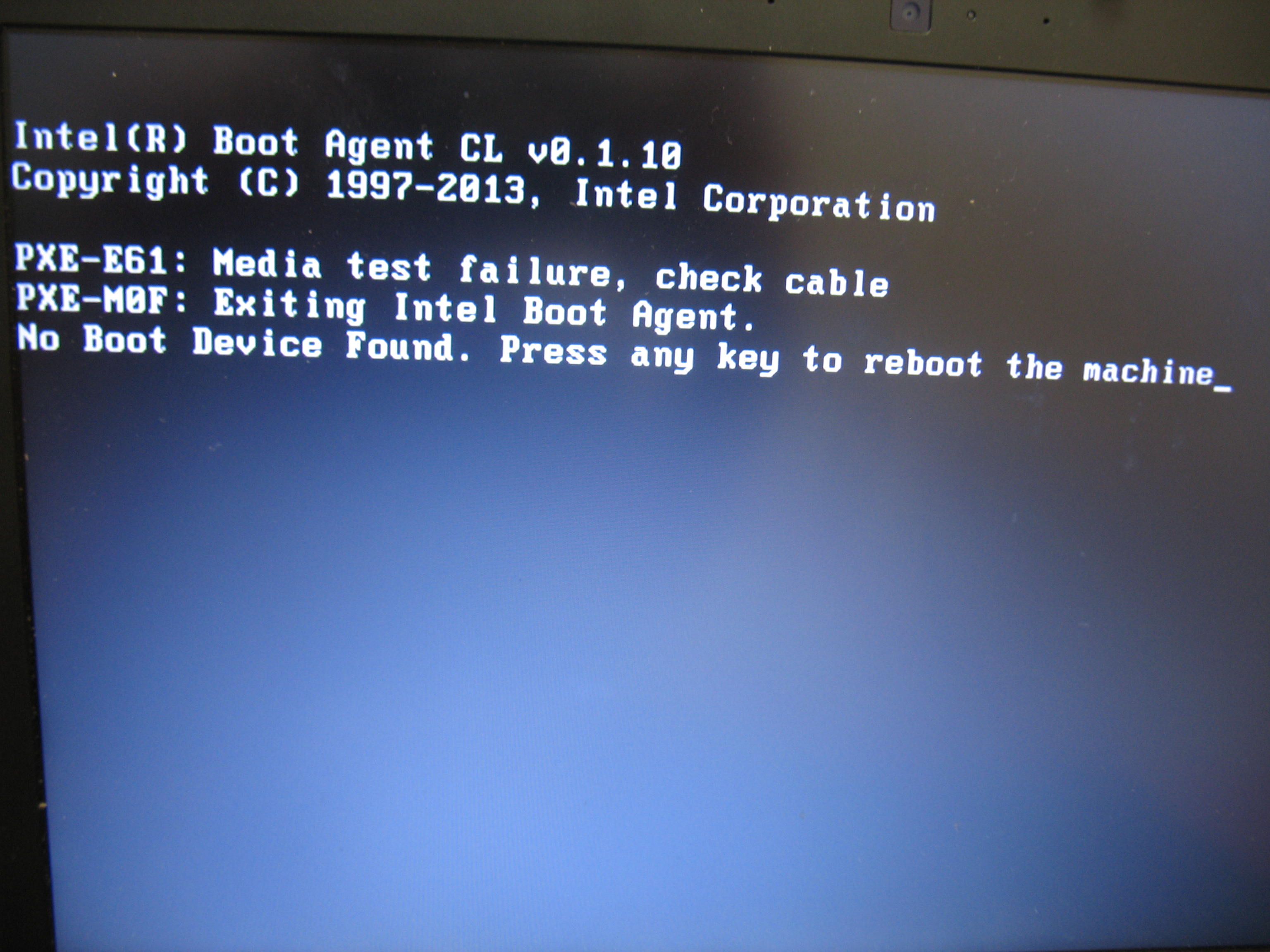

    המחשב שלי (דיי ישן לצורך הענין...) ביום בהיר התחיל לעשות בעיות,
    הדלקתי אותו, הוא נדלק- אבל לא מצליח להגיע לווינדוס,
    זו ההודעה שאני מקבלת
    לחצתי על לחצן כלשהו, המחשב נדלק שוב וחוזר חלילה.... ההודעה הזו שוב מופיעה.
    יש פתרון כלשהו מהמומחים?
    אציין שאין לי מושג רב בפעולות מאחורי הקלעים של המחשב...אבל לעקוב אחר הוראות מדויקות אני בד"כ מצליחה 🙃

      @דאבל-קליק פרט ראשון שהייתי בודק הוא אם זז הדיסק מהמקום
      את יודעת את מיקום הדיסק במחשב שתבדקי את זה פיזית?
      איזה דגם המחשב?

        הדיסק אני משערת שאתה מתכוון למשהו בתוך המחשב- ושצריך להבריג ולפתוח אותו לראות אם זז מהמקום?
        הדגם הוא DELL Latitude E6440 מחשב נייד

          כמה מכות בנוסח הישן והטוב... על החלק התחתי של המחשב, כנראה הזזתי את הדיסק שהתכוונת אליו בחזרה למקום, והווינדוס עלה!
          רוב תודות 👏
