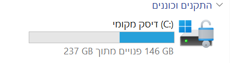

      • ד דיס
        איך יכול להיות שעדכנתי מחדש וינדוס 11 ועוד לא הכנסתי כלום וכבר יש לי יותר כמעט מאה ג'יגה מלאים?

        @אליהו52
        תכנס להגדרות - אחסון - קבצים זמניים
        תבדוק כמה ג'יגה יש לך שם למחיקה
