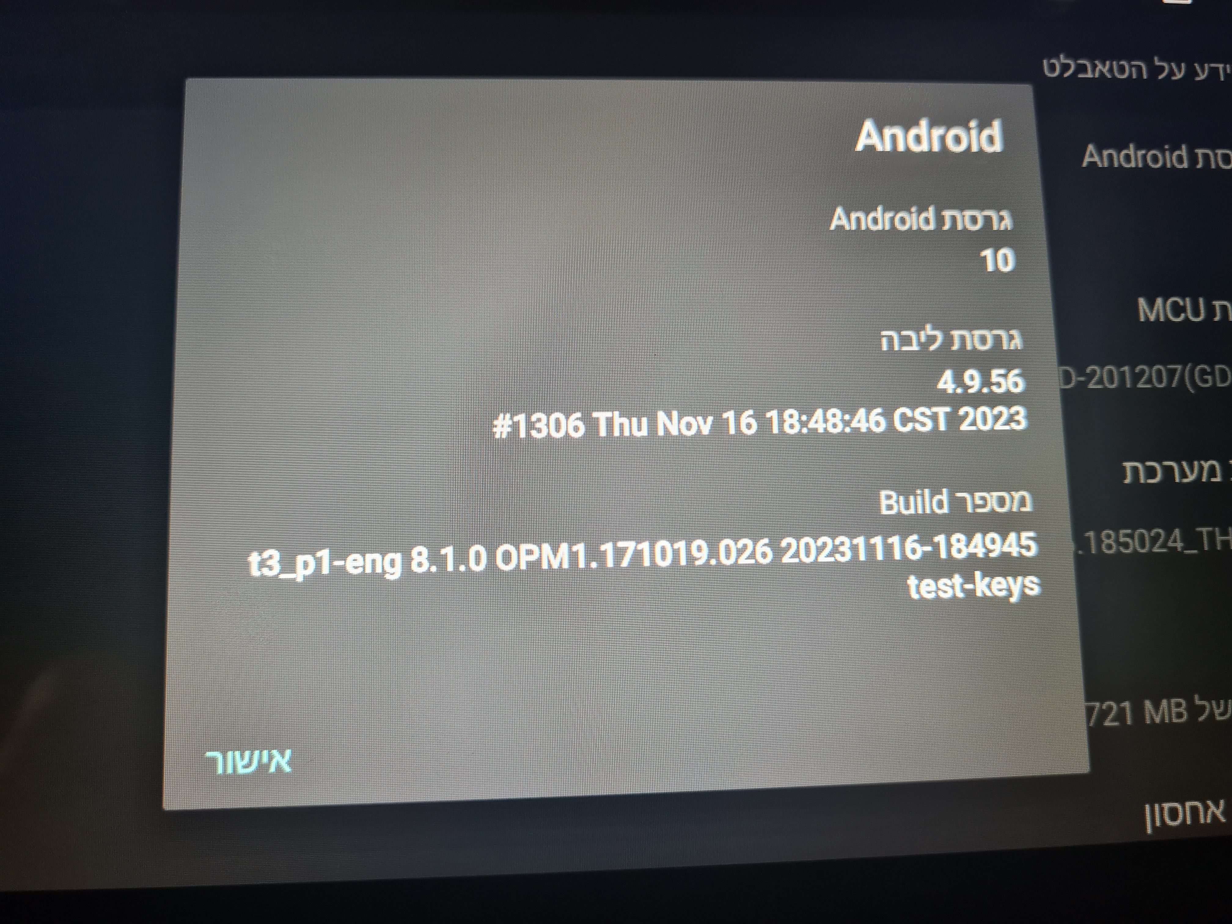

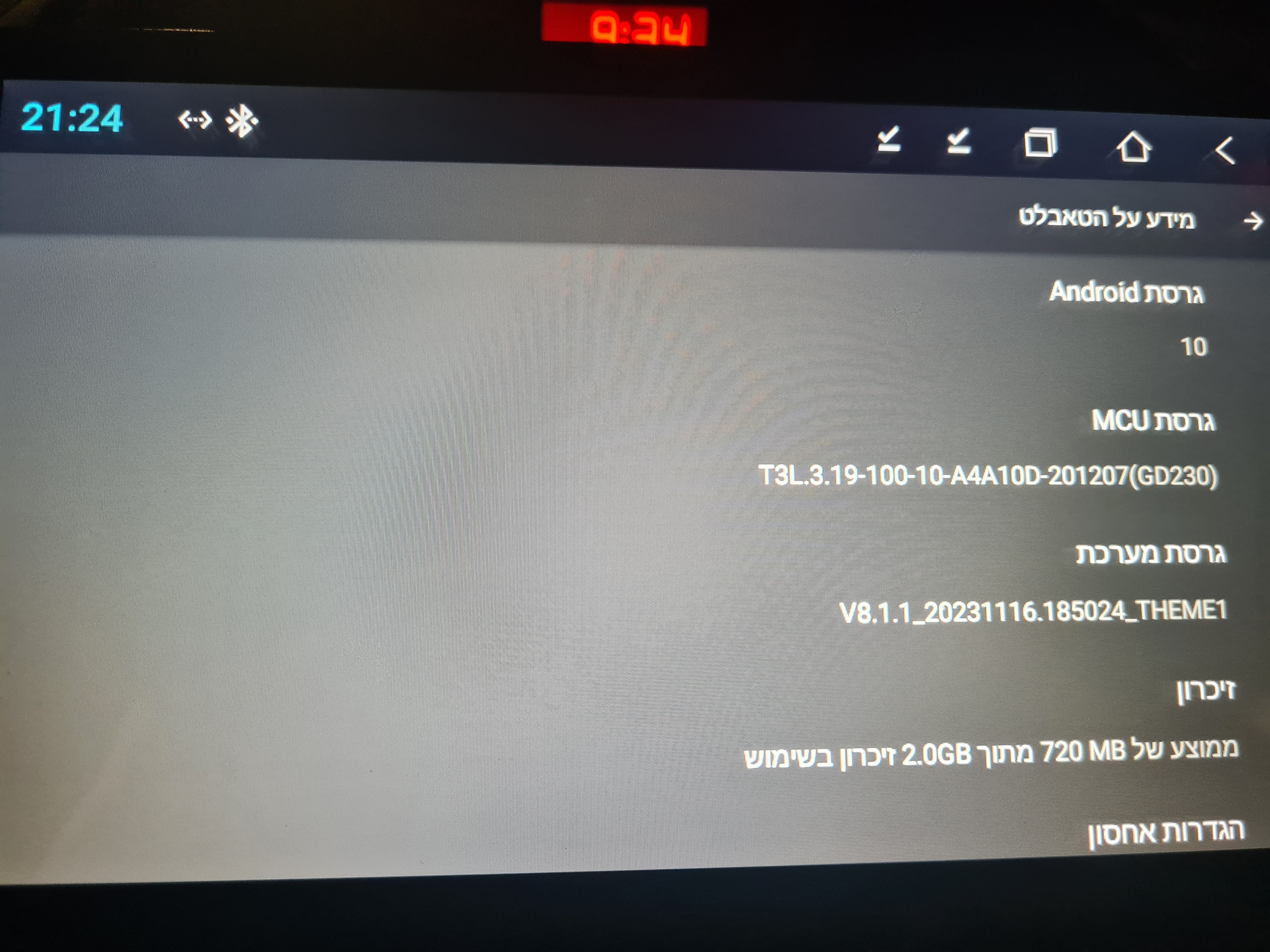

    יש לי ברכב מערכת מולטימדיה quad core t3 p1
    הורדתי אנדרואיד אוטו בקובץ APK והתקנתי וכשאני מחבר את הגלקסי S20 שלי הוא לא מתחבר לאנדרואיד אוטו
    בהגדרות יישמוים זה מופיע שזה מותקן ואישרתי את כל ההרשאות
    במסך הראשי של כל היישמוים זה לא מופיע
    אשמח לעזרה והדרכה בנושא

      @השמח-בחלקו אפליקצייה מגוגל פליי לא תעבוד, יש אפליקצייה של המערכת מולטימדיה, תעלה צילום של כל האפליקציות ונגיד לך.

        @מיישה לא הורדתי מגוגל פליי, הורדתי קובץ APK מאיפשהו והתקנתי אותו
        לא הבנתי בדיוק איזה צילום רצית שאשלח
