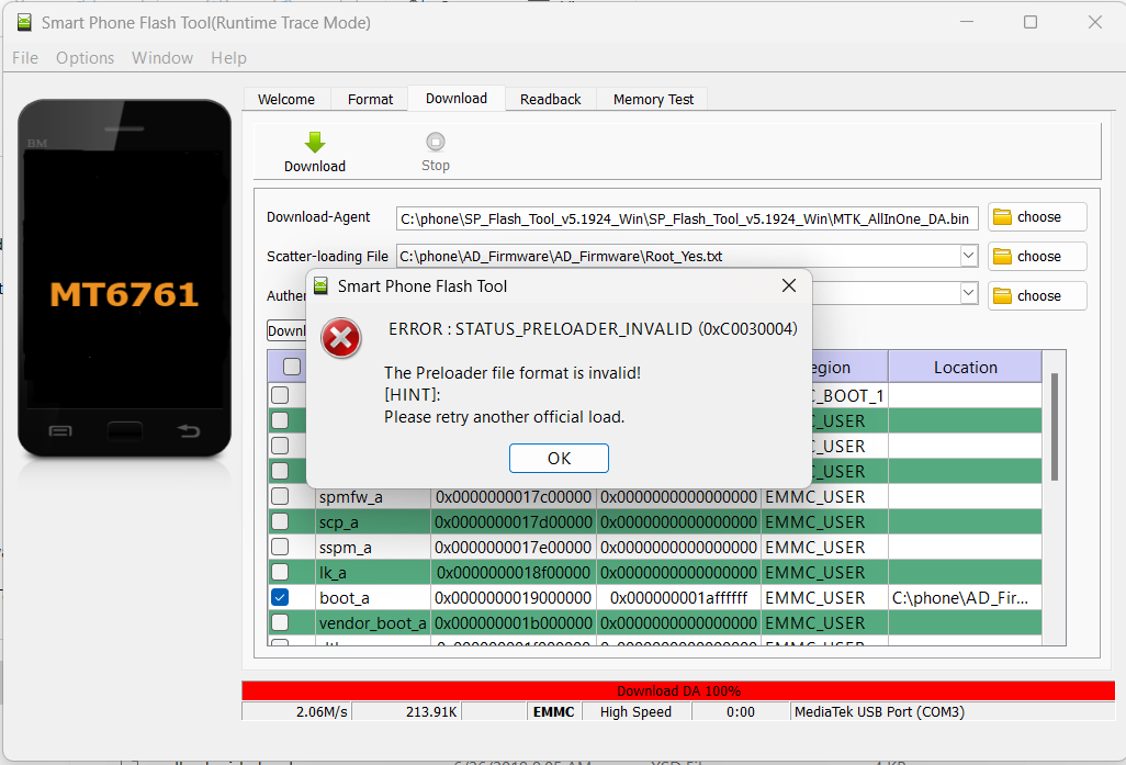

      @אני-אני-אני
      קודם כל תודה על שיתוף הגרסה הכשרה.
      אני מקבל שגיאה כדלהלן:
      הבוטלודר פתוח, וצרוב עליו מקודם הגרסה המקורית ("Stock rom F21 pro v1.0.8").
      יש כיוון לעזרה?
      תודה מראש.

        #173
        @Uri-W אתה מנסה לצרוב רק את הבוט?
        אם כן תנסה עם adb במצב fastboot

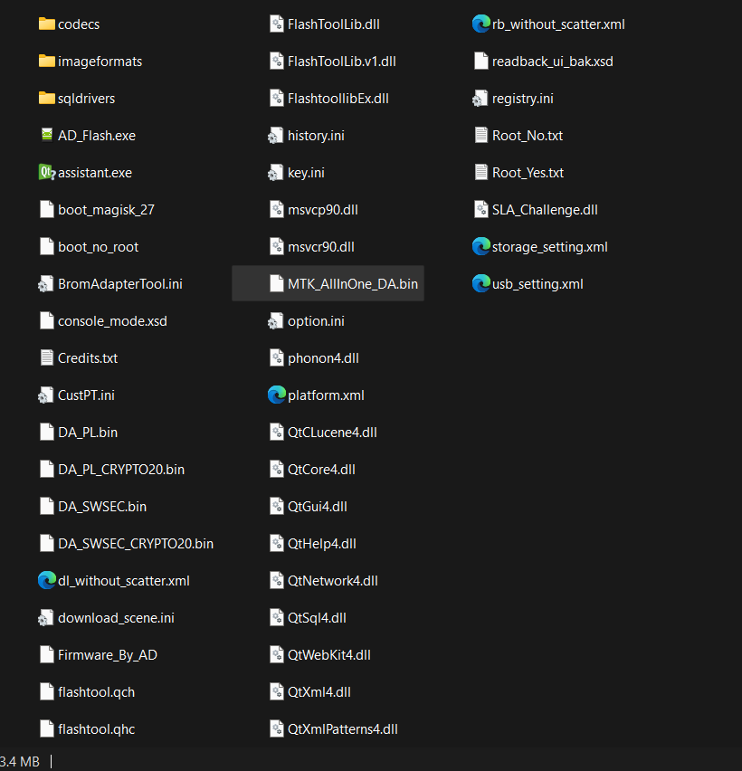

          אני אני אני
          #174
          @Uri-W
          אל תצרוב את ההוא הזה הוא יכול להשבית את השמע בטלפון שלך תבחר בקובץ no root

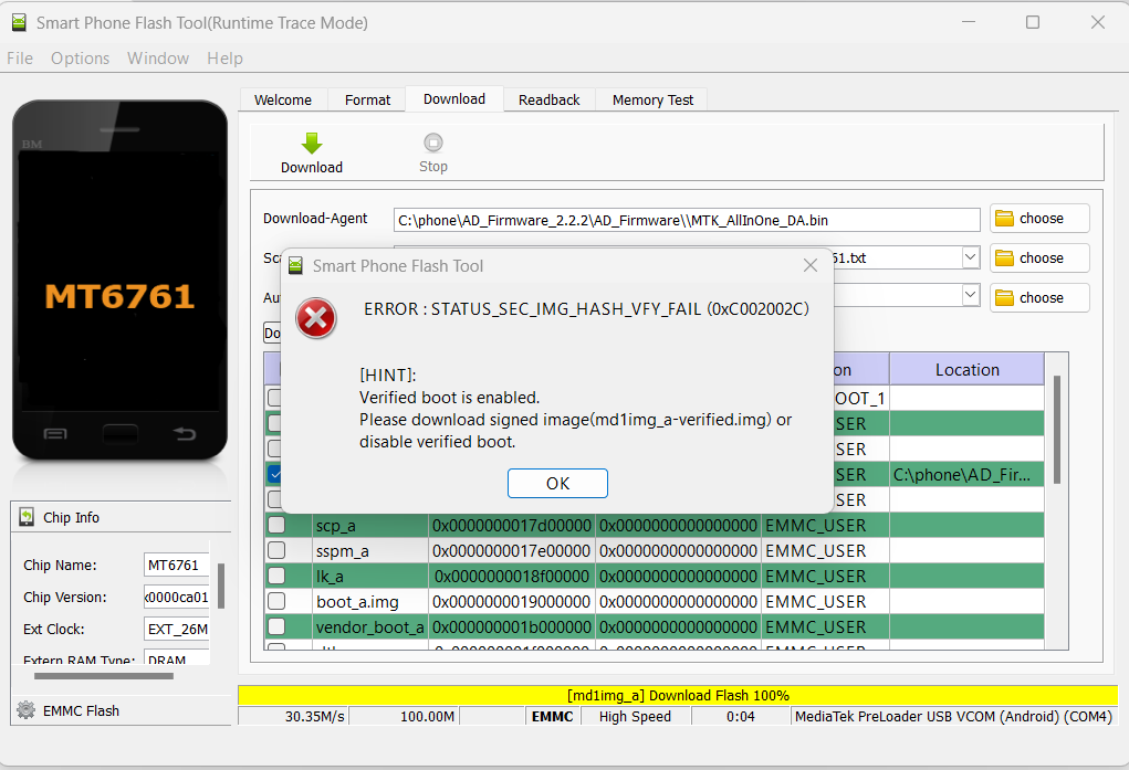

                            #183
                            @אני-אני-אני הגיסרא החדשה חסומה בנטפרי תוכל להעלות עם כוכביות?
                            כמו"כ צרבתי על מכשיר בוט וסופר של הגיסרא שלך והוא לא עולה מה הבעייה?
                            • א אני אני אני
                              לגביי ההודעה שהופיעה שם יכול להיות שכשעוברים ממכשיר לא מוצפן למוצפן מקבלים את ההודעה
                              @עזרא-0 לגביי השמע שלך לא נתקלתי בזה מה שכן ידוע שיש גירסאות שיש הבדלי דרייברים
                              אצלך מכשיר ישן ולא נראה שהדרייברים צריכים להיות שונים וזה אמור להתאים
                              מה שאני יכול להמליץ זה לצרוב גירסא שיש לך בה שמע ואחרי זה לצרוב רק את הסופר שלי (תחלץ אותו מהתיקייה אל תשתמש ב sp שהעליתי הקובץ נקרא ad firmware)
                              אם עדין לא עוזר תנסה לצרוב את הגירסא להוצאה מבריק format + download תוודא שהשמע עובד תפתח בוטלאודור ותצרוב שוב רק את הסופר אם לא עובד אין לי מושג

                              #184
                              @אני-אני-אני גם אני עכשיו צרבתי את הסופר של הגירסא, והמכשיר לא עולה
                              למה? מה צריך לעשות?

                                #185
                                @אברהם-אבינו-1 לצרוב יוזר דאטה ריק

                                  #186
                                  עריכה: הצלחתי לצרוב ולהפעיל את הטלפון
                                  צרבתי מחדש את הגירסא החדשה, ואח"כ צרבתי מגיבוי שיש לי את כל המחיצות חוץ מסופר ויוזר דאטה

                                    #187
                                    @אני-אני-אני איך להיכנס לריקוברי? זה לא נכנס בצירוף הרגיל.

                                      #188
                                      עשיתי את מה שעשה @אברהם-אבינו-1
                                      ועכשיו יש שגיאה
                                      dm-verify corruption
                                      לחץ על כפתור הכיבוי להמשך או לחילופין המכשיר יכבה תוך 5 שניות.

                                        #189
                                        @מחנה-ידידים vbmeta ריק
