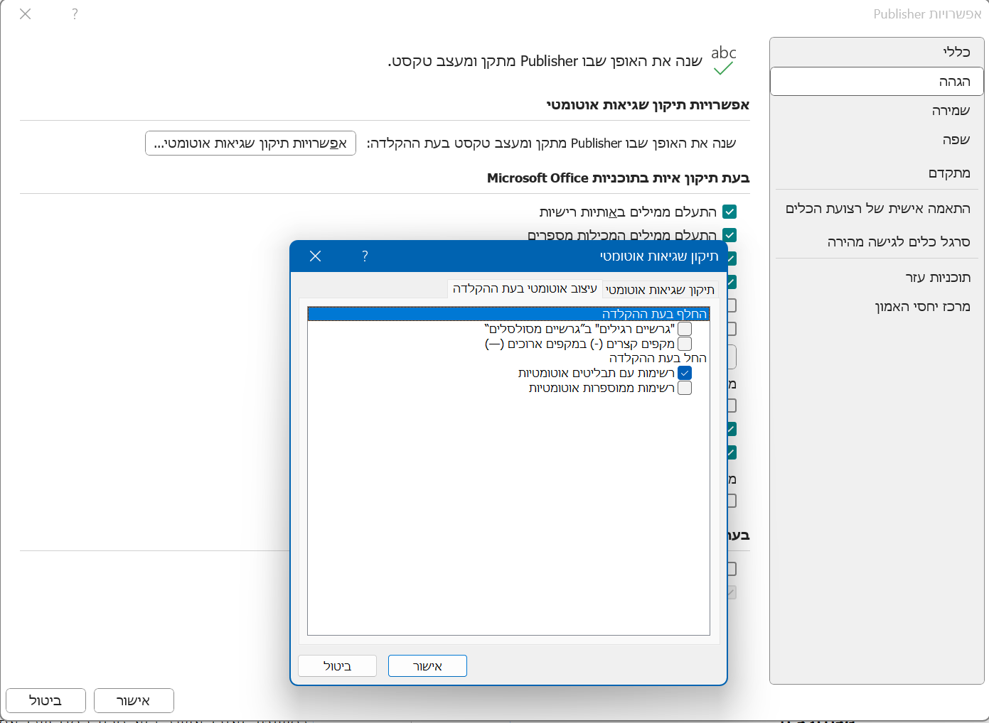

                @MNM בפובלישר שלי הגרש מופיע כגרש מסולסל [שלא כמו בוורד שהגרש ישר] וכן הגרשיים, האם יש לך פתרון לזה?

                  @יד-יוסף יש פיתרון:
                  • M MNM

                    @MNM כתב בבירור | האם אפשר לעשות עימוד לספר תורני עם publisher של אופיס:
                    @יד-יוסף יש פיתרון:
                    תודה רבה, עזר לי מאד!
                    נעזרתי מאד בכל המדריכים שלך, כי אני לא מעמד מקצועי, ובזכות 3 המדריכים היעילים והנגישים שהעלית לפורום, אני גומר עכשיו עימוד של ספר בתוכנת פובלישר.
