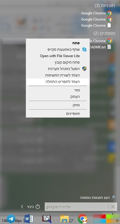

          יש לי קיצורי דרך בשורת המשימות או בתפריט התחל
          לאחרונה אני לא מצליח לעשות קיצור דרך להתחל, כשאני שולח את הקיצור דרך להתחל זה יוצר קיצור דרך בשורת המשימות וגם כשאני עושה קיצור דרך לשורת המשימות מגיע לאותו מקום לשורת המשימות.

            • ח חושב שחושב
              @a-y-f תודה רבה רבה על העזרה
              בנתיים לא הצליח. אני גורר תוכנה לתפריט התחל או כל דרך אחרת בתפריט התחל וכל מה שאני מנסה לשים שם קופץ לשורת המשימות כמצורף בתמונות.
              אשמח ליותר מורכב שיש לך להציע
              כשמסבירים לי לאט אני מבין מהר
              שוב המון תודותגורר  תוכנה לתפריט התחל וזה לא נקלט אלא הולך לשורת המשימות.jpg גורר תוכנה לתפריט התחל וזה לא נקלט אלא הולך לשורת המשימות.jpg
