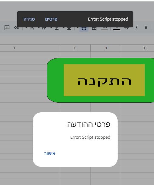

    גם לי יש בעיה שכל שיחה אני מקבל פעמיים
    • 3 33men
      @האדם-החושב כתב במדריך | הקלטות תא קולי והתראת שיחות שלא נענו לקו טלפוני, מייל, וואטסאפ וטלגרם:
      @33men קיבלת שגיאה כלשהי במהלך ההרצה?
      לא
      אני לוחץ על התקנה
      כותב ״מתבצעת הרצה של הסקריפט״
      ואז ״הסקריפט הסתיים״

      תשתף את הקובץ עם sefariaanddicta שטרודל גימייל וכו', אני לא רואה שום סיבה שדבר כזה אמור לקרות.

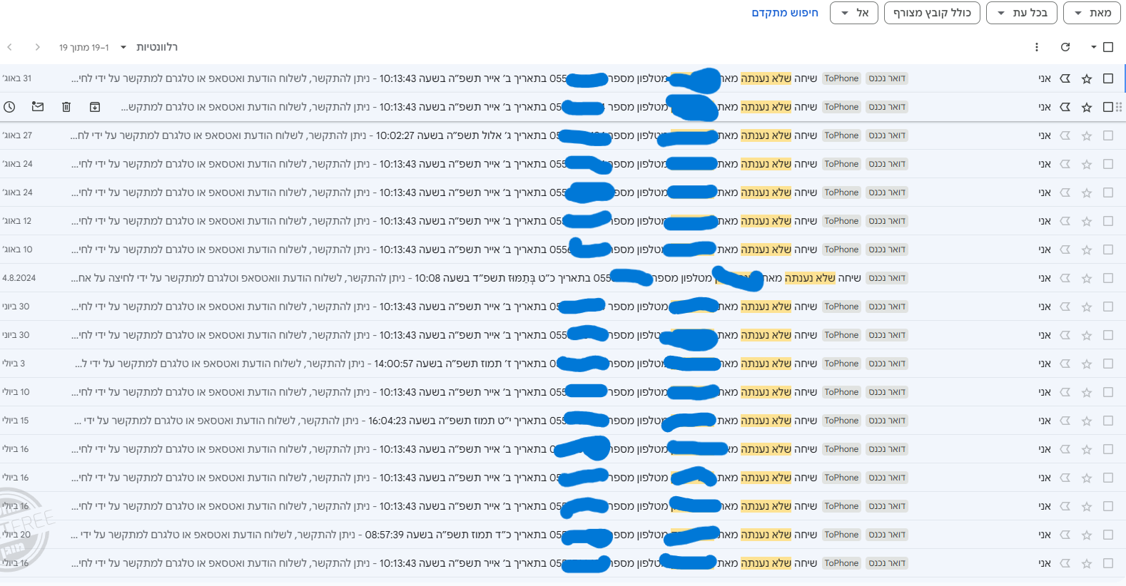

      @m0527655645 כתב במדריך | הקלטות תא קולי והתראת שיחות שלא נענו לקו טלפוני, מייל, וואטסאפ וטלגרם:
      אך יש לי בעיה כל הודעה קולית נשלח לי למייל 2 מיילים גם הקלטה ועוד מייל של התימלול +הקלטה . איך ניתן לסדר שישלח לי רק את התמלול כולל ההקלטה במייל אחד בלבד? אשמח למענה
      כנ"ל.

        @האדם-החושב הסתדר העניין של הכפילות במיילים. האם אפשרי להוסיף הגדרה שמי שיש לי זיהוי חסוי זה יזהה לו את השיחה ויחזיר אותה למספר ממנו הופנה. לאן מוסיפים את ההגדרה?

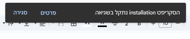

              יש אצלי כרגע תקלה במערכת הוא כתב לי שהטוקן שגוי
              ניסתי להתקין מחדש

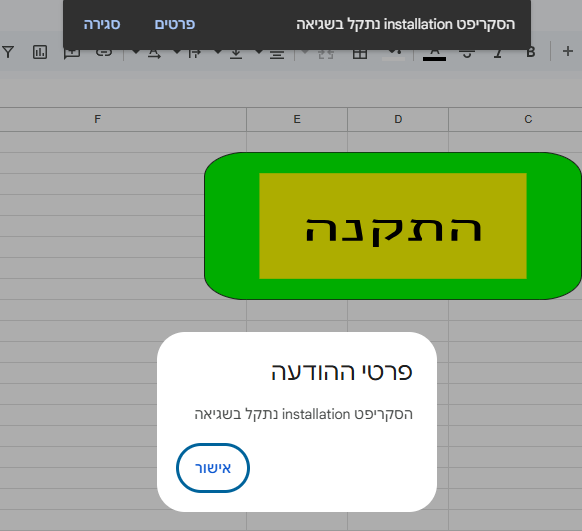

                      @האדם-החושב
                      מה יכול להיות ההודעה הזו
                      נטפרי כבר פתחו לי את החסימות ועדיין זה מופיע
                      הקוד נכון נכנסתי עם זה לניהול באתר של ימות

                        בעיה של נטפרי גם לי לא עבד, אני הלכתי למקום עם אתרוג ועבד לי.

                          @שער-השמים הם כבר פתחו לי חסימות שבאמת היה אבל גם אחרי שכבר אין חסימה עדיין זה לא עובד

                              @ארי הסתדרתי היה במת בעיה בקובץ לוג של הסקריפט

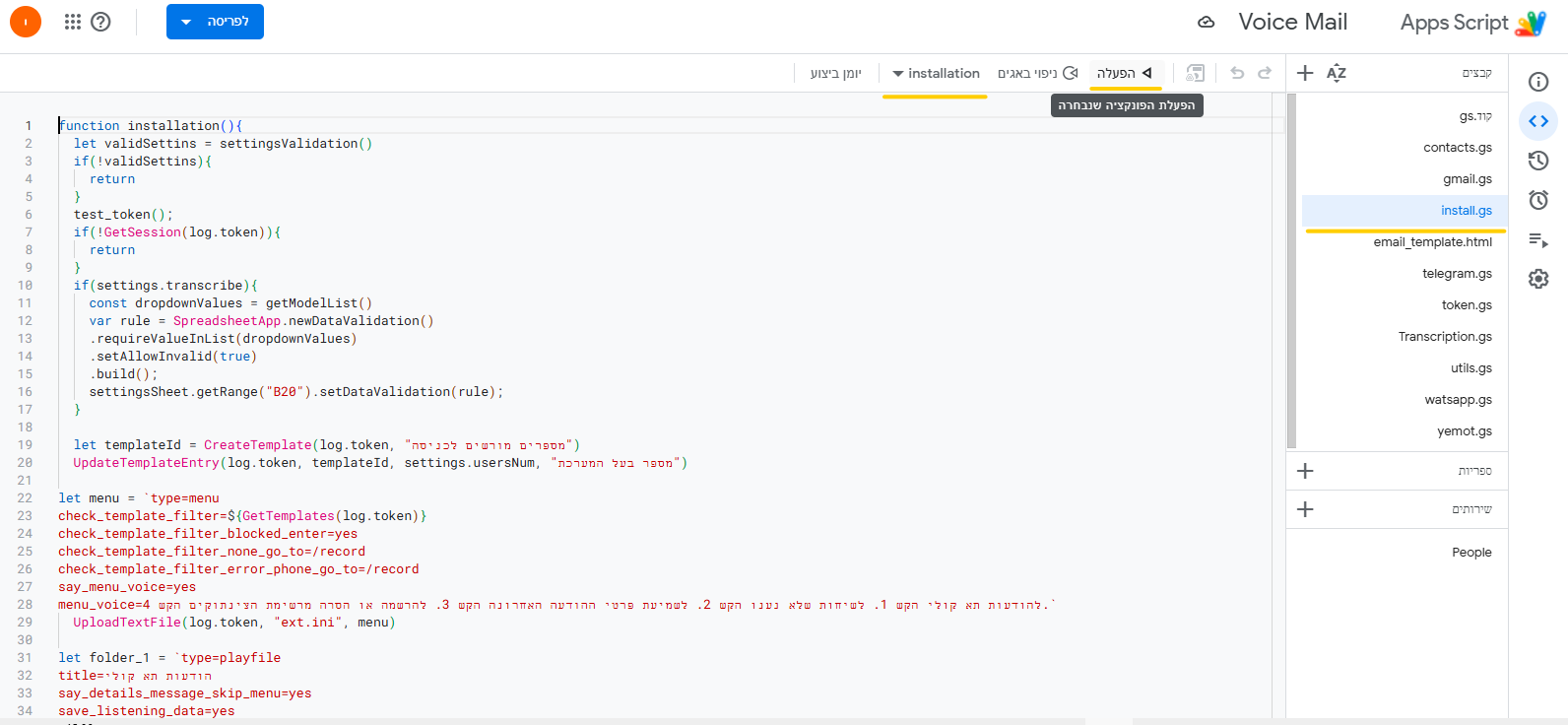

                                @ארי כתב במדריך | הקלטות תא קולי והתראת שיחות שלא נענו לקו טלפוני, מייל, וואטסאפ וטלגרם:
                                גם אני מצטרף (לבעיה, נט פרי פתחו לי ועכשיו עושה לי את הבעיה השניה)
                                מה זה אומר קובץ לוג, ואיך אני מסדר את זה?

                                  @תלת-פאזי יש גיליון מוסתר בשם "לוג", תשנה את הערך של "נסיונות כושלים" ל0 ותתקין שוב.

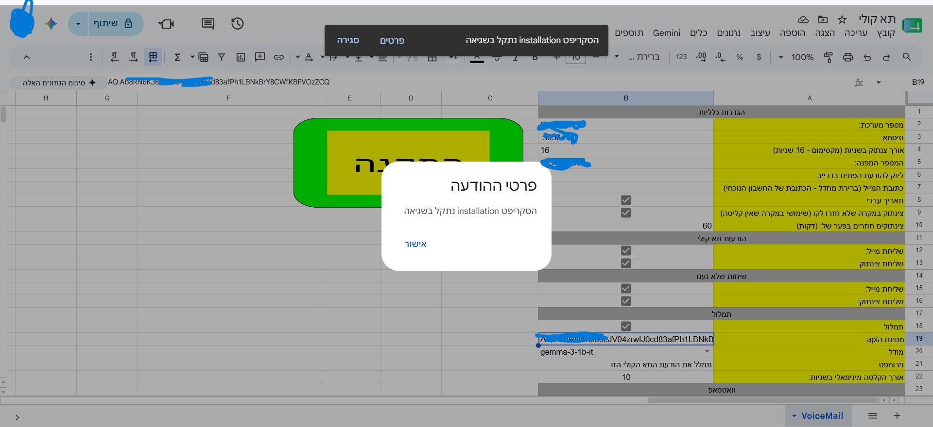

                                    @האדם-החושב
                                    מאז הבעיות האחרונות שצצו (פתרנו אותם, כרגע ת"ל זה עובד) מידי פעם הוא שולח לי מייל על שיחות שלא נענו [מדובר על 2 שיחות ספציפיות] מלפני כ- 4 חודשים, והוא שולח אותם שוב ושוב (לא יודע מתי קופץ לו לשלוח לי שוב התראה).
                                    ועוד בעיה, פתאום הוא מחליט להגיד לי בטלפון בשלוחה 1 המקש שהוקש שגוי, ואחרי כמה שעות זה מסתדר באופן אוטומטי
                                    כרגע הקובץ מותקן על מצב "0" ניסיונות כושלים בכרטיסייה "לוג"
                                    אציין, שבנוסף לתא קולי שמותקן על הקו בימות המשיח מותקן גם קבלת מיילים לטלפון של @ מנצפכ (קודם אני מתקין את המייל לפלאפון ואח"כ את התא קולי)
                                    אולי זה קשור/ גורם לבעיה [בעבר לא היו בעיות]

                                        הסקריפט כותב לי שגיאה מה אני עושה ולמה זה קורה
                                        • א ארי
                                          חיים100
                                          #109
                                          @ארי תוכל לעזור לי? יש לי את אותה בעיה
