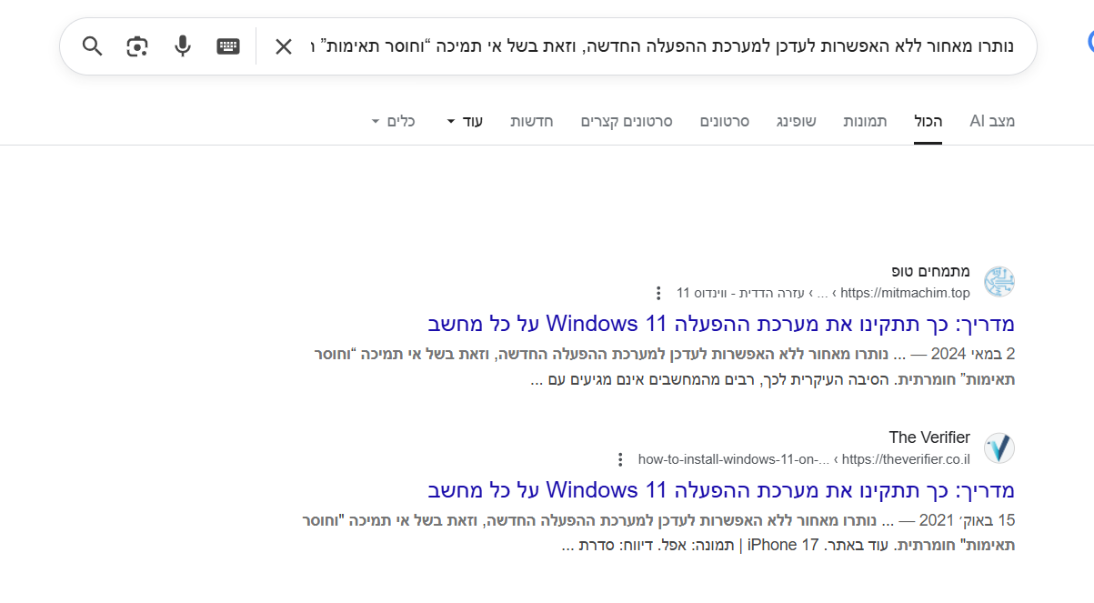

          בנימין מחשבים
          @cfopuser כתב במדריך | מדריך: כך תתקינו את מערכת ההפעלה Windows 11 על כל מחשב:
          בכללי אין עניין להקפיץ נושאים ישנים.
          מסכים עם כל מילה
          הייתי מוסיף שעדיף גם להבא לא לכתוב מדריכים בנושאים שאין לך ידע בהם...
          קל להבין שאין ל@מתמחה-צעיר הבנה בסיסית ברג'יסטרי וכו'
          זה די עושה רושם של הדרכה מAI
          תקן אותי אם אני טועה

            י. פל.
            @בנימין-מחשבים כתב במדריך | מדריך: כך תתקינו את מערכת ההפעלה Windows 11 על כל מחשב:
            לא העתקה מאתר...
            אבל אני בעד - כי אם הייתי רואה זאת בזמן שהייתי צריך, זה ממש היה עוזר לי!
