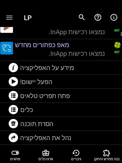

                  @שוקי-ב.
                  תעביר את האפליקציה ע''י לאקי פאצ'ר ל SYSTEM/PRIV-APP
                  ואז היא אפליקציית מערכת וגם אם סוגרים מהאחרונים עדיין עובדת

                    שוקי ב.
                    @נוחעם-FM כתב בבאג | f21 pro מקשי ווליום לא עובדים בתוך אפליקציה:
                    @שוקי-ב.
                    איפה מעבירים את זה ל-SYSTEM/PRIV-APP?

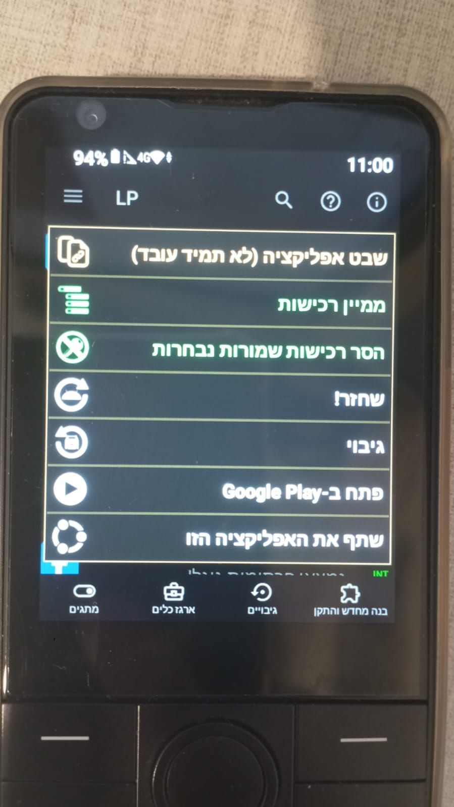

                      נוחעם FMנ מנותק
                      נוחעם FMנ מנותק
                      @שוקי-ב. בתוך השורה כלים
