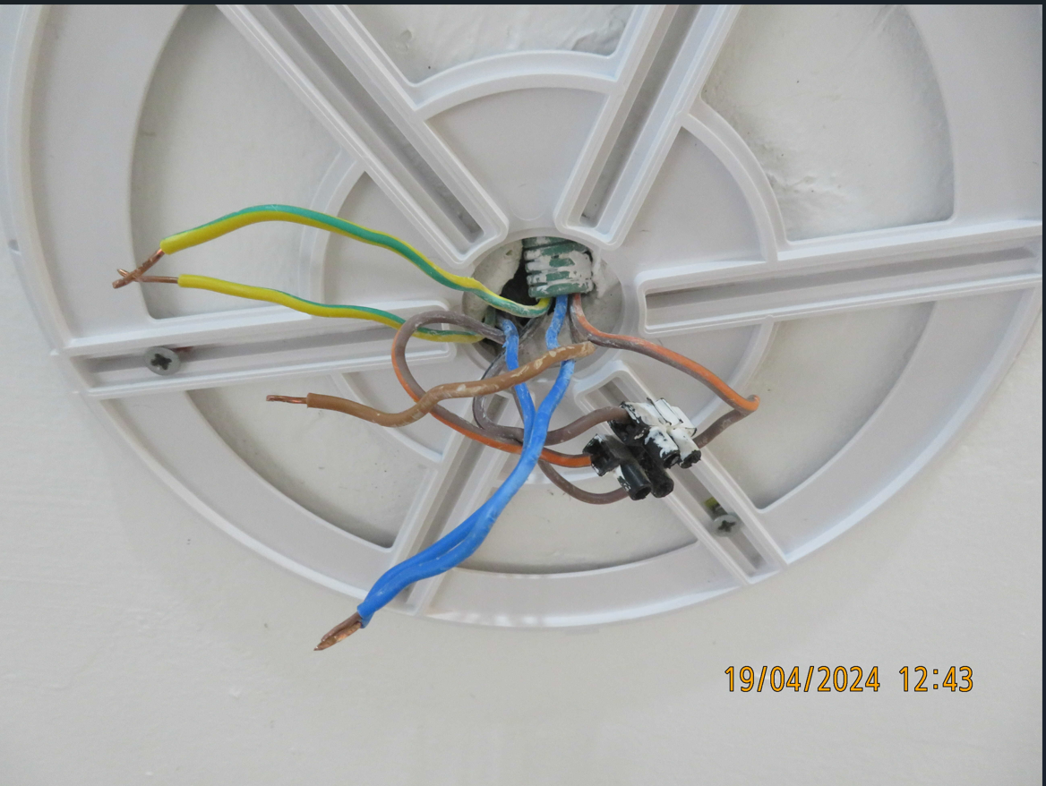

    שלום רב קניתי גוף תאורה צמוד תקרה בעל גוף פלסטיק
    מתוך הגוף יוצאים רק חוטי חשמל בצבע חום וכחול ללא הארקה מצו"ב תמונה!צילום מסך 2024-04-19 134841.png
    מתוך התקרה יוצאים לי 2 חוטים צהובים מצו"ב תמונהצילום מסך 2024-04-19 134753.png
    חיברתי את החוטים הכחולים והחומים מהתקרה לגוף תאורה ועם 2 הצהובים לא הסתדרתי, ניסיתי לחבר אותם אחד לשני וכן להשאיר אותם מנותקים והאור לא נדלק.
    אשמח אם אחד המלומדים יבוא לעזרתי

      @5050 זה לא אמור להיות קשור לצהובים...
        אני אני אני
        כתב ב נערך לאחרונה על ידי אני אני אני
        אם אני רואה נכון יש לך 4 פלוס (חום) 2 מינוס (כחול) ו 2 והארקה עם שני תשתיות (שני צינורות מגיעים לנקודה)
        אם אני מבין נכון זה מגיע מהארון וממשיך לעוד נקודה לכן את הארקה תחבר אחד לשני עם שוקולד את המינוס תחבר אחד לשני עם שוקולד ואליהם תחבר גם את המינוס של המנורה
        לגבי הפלוס צריך לבדוק איך בדיוק זה בנוי,
        1. יש לך שני מנורות שנדלקות בהפעלת המתג?
        2. בדקת עם טסטר איפה יש חשמל?
          בנוסף תעלה תמונה שרואים בה בבירור כמה חום יש ומאיפה כל אחד מגיע

          @אני-אני-אני
          תודה רבה לך חיברתי לשוקולד כמו שאמרת ויהי אור

              @מתושלח-הבבלי כתב בבירור | איך סוגרים חוטי הארקה מיותרים בהתקנת גוף תאורה מפלסטיק:
              לא צריך הארקה בכזה מתח נמוך
              איפה המתח הנמוך פה?
              אם המנורה היתה מברזל היא היתה יכולה להעביר חשמל מהפאזה של ה 230V
              רק בגלל שזה גוף פלסטיק והוא לא מוליך חשמל אין צורך בהארקה
              דבר שני כתבתי לו שיחבר את שני חוטי הארקה לשוקולד בלי קשר למנורה מכיוון שזה ממשיך למקום אחר ששם אולי צריך הארקה
