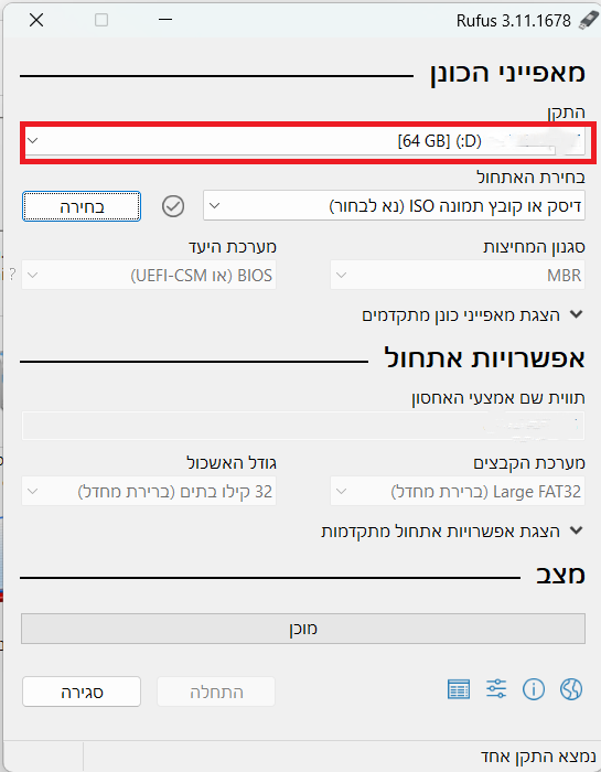

    יפתח לנו המסך הבא:
    בשורה ראשונה המסומנת באדום תחת הכותרת "התקן" נבחר מתוך הרשימה את הדיסק און קי שהכנו. (אם יש לכם רק דיסק און קי אחד שמחובר למחשב הוא יופיע אוטומטית).
    לאחר מכן נלחץ על הכפור "בחירה" בשורה השנייה [מסומן בכחול]. יפתח לנו סייר הקבצים ונבחר משם את קובץ הiso שאנו רוצים לצרוב.
    הוא יופיע בשורה שליד הכפתור "בחירה" [המסומנת באדום].
    לאחר מכן בשורה השלישית תחת הכותרת "מערכת היעד" [מסומנת באדום] נבחר את סוג המערכת שלנו.
    מחשבים חדשים הם UEFI, וישנים יותר הם BIOS.
    UEFI לא עולה על BIOS וכן להפך. לכן שימו לב מראש מהו המחשב שאתם רוצים לאתחל אותו.
    [מקרה והתבלבלתם, לא קרה כלום, אפשר לצרוב מחדש את הסוג השני].
    לאחר מכן תלחצו על הכפתור "התחלה". בשורה "מוכן הוא יראה לכם את ההקדמות עד לסיום.
    שימו לב! בלחיצה על הכפתור "התחלה" הדיסק און קי יפורמט וכל תוכנו ימחק, ולאחמ"כ תתוקן עליו המערכת החדשה.
