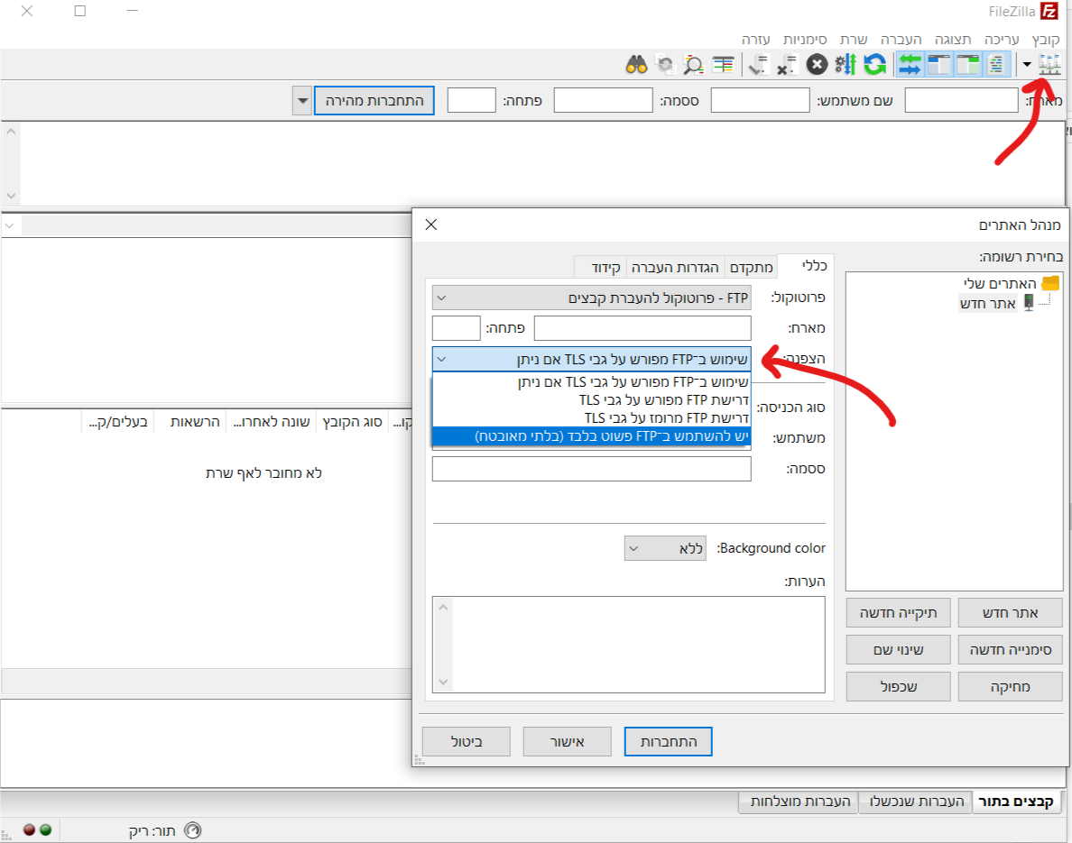

                    יאיר מן
                    תנסה את זה

                      sh774
                      @יאיר-מן אמר בעזרה בFTP - כישלון בהצגת קבצים:
                      תנסה את זה
                      עזר באמת שכוייח
