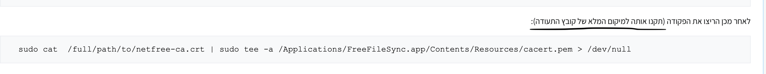

    מה אני עושה כאן? איך אני מתקן בפנים את הכתובת לקובץ במחשב?
    מה למחוק ומה להכניס בפנים ואיך?

        @פראירי איך אני לוקח את הכתובת שלי מהמחשב?

          @פראירי כתב בהסבר | מה אני אמור לעשות כאן?:
          @gogo
          תחליף את זה
          לא נכון
          להחליף את /full/path/to/netfree-ca.crt בנתיב לקובץ תעודה של נטפרי שהורדת מ https://netfree.link/netfree-ca.crt
          אפשר לקבל את הנתיב על ידי מקש ימני על קובץ התעודה תוך כדי החזקת מקש Option > העתקה כנתיב

              @צדיק-תמים ככה? אם אצלי זה בהורדות?
              sudo cat /Users/gogo/Downloads/netfree-ca.crt sudo tee -a /Applications/FreeFileSync.app/Contents/Resources/cacert.pem > /dev/null

                @gogo כן, זה נראה תקין

                  @gogo עכשיו אני שם לב שהשמטת את הpipe (הסימן הזה |) באמצע

                    @צדיק-תמים זהו כי לא עבד לי אנסה שוב

                      @gogo ככה זה אמור להיות אצלך
                        sudo cat  /Users/gogo/Downloads/netfree-ca.crt | sudo tee -a /Applications/FreeFileSync.app/Contents/Resources/cacert.pem > /dev/null
                      כמובן רק אחרי שאתה מריץ sudo -i

                        @צדיק-תמים ככה? כי עדיין לא עובד (ותודה על הטרחה)

                          @gogo מה הפלט של זה?

                            @צדיק-תמים כתב בהסבר | מה אני אמור לעשות כאן?:

                              @gogo אתה בטוח שהתקנת את FreeFileSync כמו שצריך על ידי גרירה שלה לתקיית Applications?

                                @צדיק-תמים בלי לגרור אלא ע״י פתיחה שלהם והתקנה

                                    @gogo אני לא רואה בתמונה את FreeFileSync. אני רואה את התוכנה הרשמית של גוגל. אני לא מבין למה אתה מערבב ביניהן

                                        @gogo התמונה שבפוסט הראשון שפה היא מתוך המדריך להתקנה בתוכנת FreeFileSync. הקישור ש @MOSHEMOSE1 שלח לך הוא לערך של התקנה בתוכנת הדרייב הרשמית. אין לי מושג איך הגעת במקום זה למדריך שצילמת, שהוא כאמור של תוכנה בשם FreeFileSync.

                                          @פראירי @צדיק-תמים @MOSHEMOSE1 @ושאר-המסייעים
                                          ברוך השם עובד
