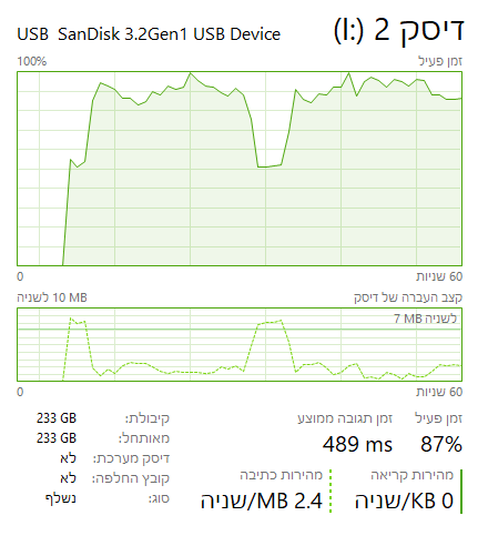

    יש לי דיסק אונקי שהכתיבה אליו איטית מאד, האם יש מה לעשות?
    מדובר בדיסק אונקי של SANDISK שכאשר נקנה היה טוב.

      אלף שין
      @צללית
      לאיזה יציאת USB אתה מחבר אותם?

        @אלף-שין USB 3
        אגב, שתי התמונות הם של אותו דיסק אונקי

          כמה קבצים הוא מעביר בערך לשנייה (במקרה הנ"ל)
          תעלה גם צילום מסך מניהול דסקים

            @צללית
            • האם גם בהעתקה ממנו הוא איטי?
            • כמה מקום נשאר בו?
            • כמה קבצים אתה מנסה להעתיק בו זמנית?
            כאשר הכונן כמעט מלא, העתקה אליו מאוד איטית.
            וכן כאשר מעתיקים הרבה קבצים קטנים, ולפעמים אפילו קובץ מכווץ שמכיל המון פריטים קטנים.

              @דאנציג בהעתקה ממנו הוא פחות איטי משמעותית
              הקצב האיטי הנ"ל הוא לא רק בקבצים מרובים
              מה שמטריד לדעתי זה לא רק ה"מהירות כתיבה" בMB לשניה אלא ה"זמן תגובה ממוצע" שאמור להיות לדעתי נמוך משמעותית

                ועכשיו תנסה לחבר אותו ליציאה של USB 2, ולראות אם זה יותר מהר.
