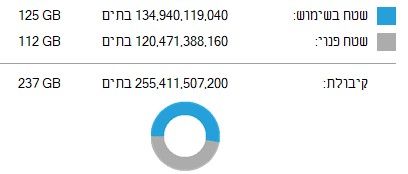

            • ק קטוצ'קע
              במאפיינים בכונן C זה מראה ש-125 GB נמצא בשימוש וכשאני בוחר את כל הקבצים שיש בתוכו (כשהאפשרות של פריטים מוסתרים מופעלת) זה מראה שהכל שוקל רק 63 GB
              אשמח לעזרה מכל מי שמבין ויכול לעזור

                    קטוצ'קע
                    כתב ב נערך לאחרונה על ידי קטוצ'קע
                    @ראובן-שבתי זה לא בדיוק זה משחק כל הזמן, עכשיו סגרתי כמה תוכנות וזה מראה
                    וכל הקבצים שאני רואה שוקלים 59 GB

                          קטוצ'קע
                          @קטוצ-קע
                          @ישראל-142 כתב בעזרה | כונן C מראה ש- 125 GB בשימוש והקבצים שיש בתוכו שוקלים רק 63 GB:
                          ניסית עם התוכנה שכאן
                          (או מכאן הורדה ישירה)
                          הוא מוצא 84 GB ולפי מה שרואים במאפיינים של כונן C
                          118 GB נמצא בשימוש

                            ישראל 142
                            @קטוצ-קע
                            נכון, 84 זה לא הכל, אבל לפחות זה התקדמות מ-63
                            בכל אופן אם תרצה עזרה מרחוק אוכל לעזור למצוא את הכל בע"ה
