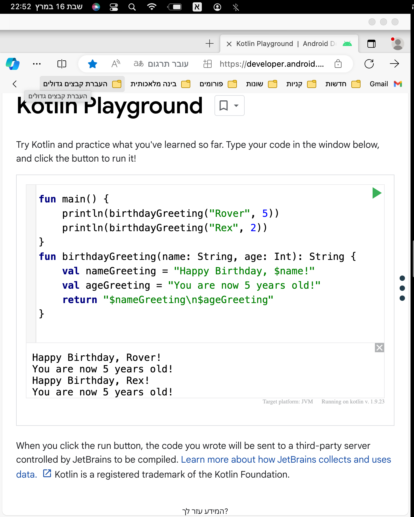

    היי,
    אני לומד קוטלין מהמדריכים של גוגל
    יש לי סיפור מוזר, עשיתי כפי הכתוב כאן
    ותראו את הצילו״מ הזה:
    ניסיתי לעשות העתק הדבק בדיוק לפי מה שכתוב שם ועדיין זה אותו דבר

        @מתושלח-הבבלי אין כאן שום שאלה, הקוד הזה רץ כמו שהוא היה אמור לרוץ
        כנראה את מתכוון לזה שנראה לך שיש שתי println אבל יוצא 4 שורות ב output
        הסיבה היא שהסטרינג שאתה מדפיס כולל בתוכו
        \n
        וכאשר עושים את זה בתוך סטרינג זהמתפרש כמעבר שורה
        לדוגמה הקוד הזה:
        fun main()
            println("מתמחים\nטופ")
        ידפיס
        מתמחים
        טופ

          אני מתכוון לכך שלפי המדריך אמור להופיע גיל שונה לכל אחד ואצלי מופיע ששניהם בני 5

            @מתושלח-הבבלי
            בחיים לא ראיתי או השתמשתי בקוטלין, אבל שמתי לב לבעיה שלך:
            בשורה שמדפיסה את הגיל (You are now 5 years old!) -
            עשית שזה ידפיס 5 לא משנה מה בשונה מהשורה שמדפיסה יום הולדת שמח עם השם
            פשוט תשנה את השורה של הגיל לזאת:
            val agegreeting = "You are now $age years old!"
