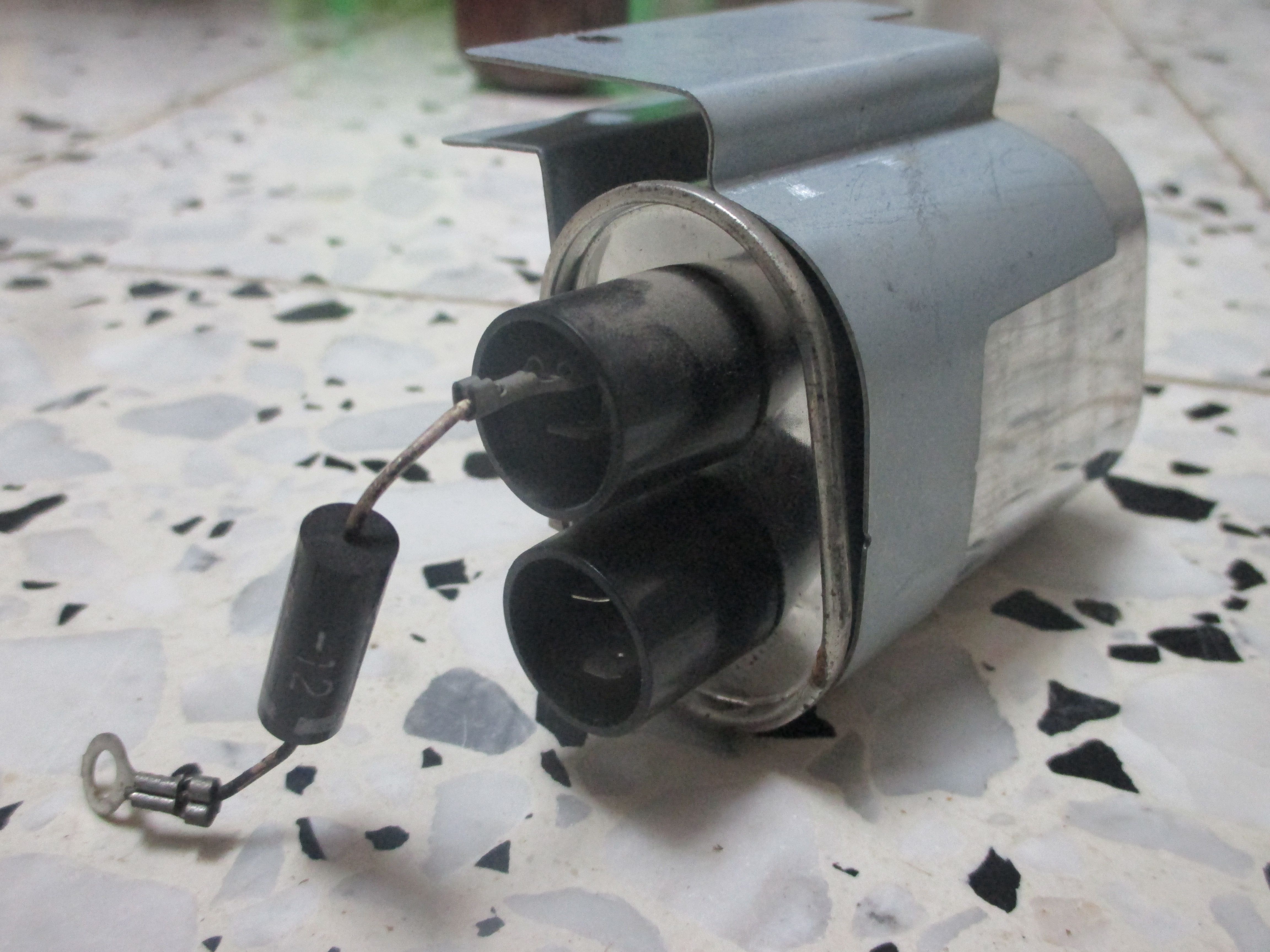

    ממנו הזרם עובר לקבל [שימו לב הקבל מכיל מתח גבוה מאוד, גם עם הוא כבר לא מחובר לחשמל יתכן והוא טעון במטען חשמלי במתח גבוה מאוד!!]
    פריקת הקבל:
    לפני כל טיפול במיקרוגל כדאי מאוד לבצע פריקה, וכן לפני בדיקת תקינות הקבל חובה לבצע פריקה
    יש לגשר בין אחד הקטבים של הקבל לבין הארקה [גוף המיקרוגל] וכן לקוטב השני, לאחר מכן יש לגשר בין שני הקטבים [עם מברג או כלי אחר] ולוודא שאין ניצוץ ונגמר כל המטען החשמלי

    תקלה בקבל בד"כ המיקרוגל לא יגיב כלל לניסיונות ההפעלה
    יתכן גם שברוב המקרים הנתיך ישרף.
    בדיקת הקבל: כמובן לאחר פריקה- עם רב מודד
    אם יש לכם ברב מודד מצב 'מדידת קיבוליות'- בודקים איתו את הקבל [הערך אמור להיות רשום על הקבל]
    אם אין לכם ברב מודד את המצב 'מדידת קיבוליות', ניתן למדוד 'התגדות' [אום] יתכן ורשום על הקבל כמה הערך התקין, מסומן- Ω
    אם הערך המתקבל הוא 0 או קרוב לזה- כנראה הקבל הלך לעולמו
    הסבר מורחב על אופן השימוש ברב מודד נמצא במדריך הנפלא של @שטיגליץ
    אפשר [ורצוי] להחליף את הקבל- זה מאוד פשוט בד"כ [בורג אחד +/- ומס' חיבורים כעין שקע תקע!]
    מחובר לקבל עוד איזה דיודה, ולפעמים שתים. ניתן להעביר את הכל יחד [כנראה תפקיד הדיודות לפריקה איטית של הקבל כשאין שימוש במיקרוגל. קרדיט- @נייטרון-חפשי ]
