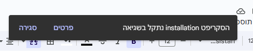

        @מתלמד-צעיר כתב בשיתוף | שדרוג מיילטוק - המייל הטלפוני:
        @Misha שיש בעיה עם הטוקן ואתה צריך להריץ התקנה מחדש
        @אביי גם לי יש את הבעיה הזאת וניסיתי להריץ מחדש והוא ישר כותב לי "הסקריפט installation נתקל בשגיאה" מה הפיתרון
        מתלמד צעירמ תגובה 1 תגובה אחרונה
        • א אשריך עליך
          מתלמד צעירמ מנותק
          מתלמד צעירמ מנותק
          מתלמד צעיר
          כתב ב נערך לאחרונה על ידי מתלמד צעיר
          #108
          @אשריך-עליך כתב בשיתוף | שדרוג מיילטוק - המייל הטלפוני:
          f8c0c9fb-e1bb-4870-a347-762961b49fe0-image.png מה הפיתרון
          הבעיה שלך היא בגלל נטפרי
          זה לא קשור למה ש @חכמון ואני דיברנו עליו
          • מתלמד צעירמ מתלמד צעיר
            אשריך עליך
              @מתלמד-צעיר מה זה אומר בגלל נטפרי?
              דובר על זה רבות פה בפורום
              לפני כחודש נטפרי החליטו לחייב בדיקה פרטנית לכל סקריפט לפני שניתן להפעילו בנטפרי
              א J 2 תגובות תגובה אחרונה
                  @מתלמד-צעיר אז תכלס מה אני צריך לעשות?
                  לשלוח פניה לנטפרי
