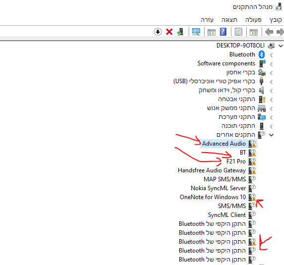

    ראיתי שדיברו על זה בפורומים עולמיים כמו מייקורוסופט וכדומה,
    אבל קטונתי מלהבין מה שכתבו שם רק מכח גוגל תרגום ובטח לא דברים כאלו...
    זה בעיה קריטית כי
    בגלל זה אנחנו לא מצליחים לחבר אונקי ופלאפונים (מסויימים- לאלו שיש מנהלי התקנים תקינים זה עובד) וכדו'
    כאן רואים את הדרייברים הבעייתים עם סימן אזהרה

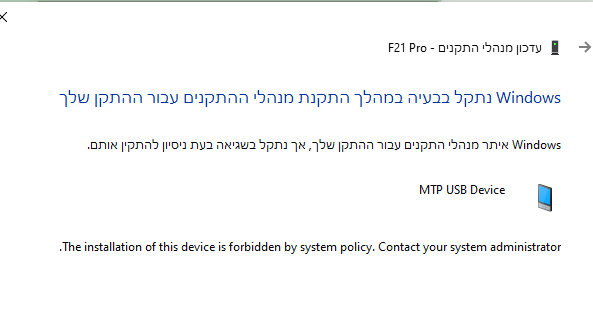

    וכשאני מנסה לעדכן את מנהל ההתקנים הנ"ל אני נתקל בשגיאה כזו:

      @עזיז באזהרה מופיע שההתקנה נחסמה ע"י מנהל המערכת האם זה מחשב שלך פרטי?

            @עזיז תפתח gpedit.msc שם תלך ל
            Computer Configuration > Administrative Templates > Windows Components > Windows Installer
            תחפש את Prohibit non-administrators from applying vendor signed
            ותעביר ל Disabled

                        @עזיז תנסה להריץ את זה t.reg

                          @עזיז תפעיל כמנהל מערכת gpedit-enabler.bat
