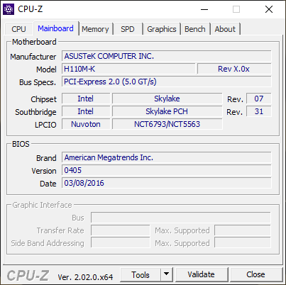

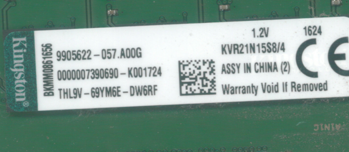

    @t-k הלוח שיש לך תומך במהירות של DDR4 2400Mhz, אבל המעבד תומך רק במהירות של 2133Mhz
    הזיכרון שיש לך עכשיו הוא במהירות 2133Mhz אתה יכול להוסיף עוד אחד של 4 או 8 ג'יגה במהירות 2133Mhz

              תשדרג ראם זה כמה שקלים
              הצעתי לך קח 2*8GB עולה בסביבות 200 שח

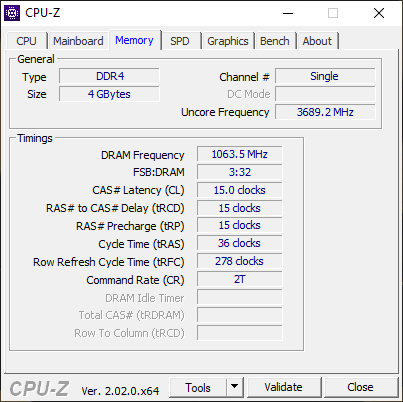

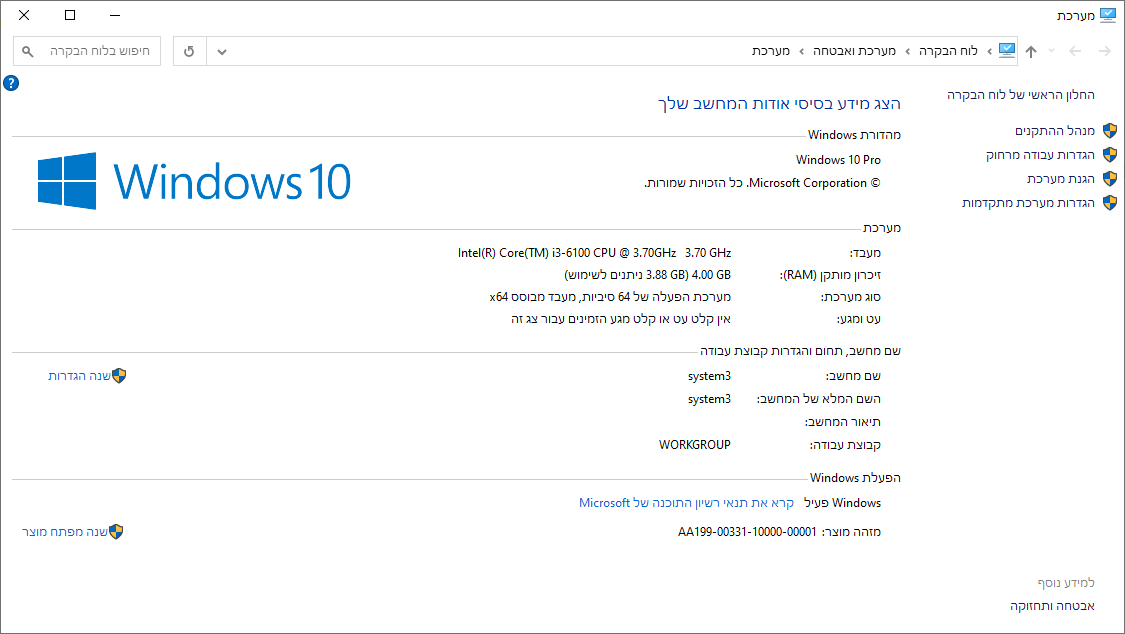

                      t.k
                      @קינג-קומפיוטר
                      מחשב אחר עם המפרטים הבאים
                      צילום מסך 2024-05-15 142002.png צילום מסך 2024-05-15 134955.png צילום מסך 2024-05-13 154227.png צילום מסך 2024-05-13 154213.png צילום מסך 2024-05-13 154158.png צילום מסך 2024-05-13 1540322.png
                      השאלות הם כאלה:
                      1. האם מ מה שהוא עובד לאט בעיקר בגלישה זה בגלל שחסר לו זיכרון ראם ?
                      2. כמ הזיכרון ראם הוא צריך אולי 16GB?
                      3. איזה זיכרון ראם מתאים להוסיף לו האם זה יהיה טוב לו ?
                        או שהוא צריך רק מהירות של 1333MHz והא DDR4 יעבוד ?
                        נ.ב. רשום שם ש-2 מתוך 4 חריצים בשימוש ויש שם 2 כחולים ו2 ירוקים מצו"ב תמונה השאלה אם יש הבדל /בעיה למלא את כל ה-4
                        בתודה מראש
