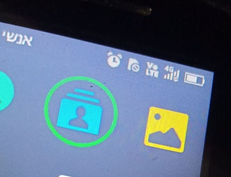

                      עדכון: בחודשים האחרונים דור 4 קולי (VoLTE) הופעל בהרבה מכשירים
                      זה נוקיה 225 עם פרטנר👇
