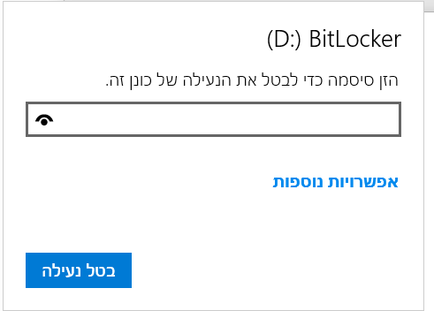

    יש לי דיסק און קי שעשיתי עליו סיסמה לפני תקופה דרך המחשב, לא באיזה תוכנה מיוחדת, ושכחתי את הסיסמה, מה האופציות שלי? (אין לי בעיה שיימחק כל מה שיש בדיסק!)
    (מצורף צילום מסך)

      @טיפש-מחוכם תמחק את המחיצה בניהול דיסקים ותעשה מחיצה חדשה.

        @טכנופוב לא הבנתי, תנסה להסביר יותר טוב, תודה

          @טיפש-מחוכם קליק ימני על התחל > ניהול דיסקים > קליק ימני > מחיקת אמצעי איכסון > איכסון חדש

            @טכנופוב תודה רבה, עכשיו אני קולט שזה פשוט לאתחל את הכרטיס, חזק ביותר!!!

                  כן, משום מה יש טעות נפוצה בין אנשים שמדיה מוגנת בbitlocker אין אפשרות לאתחל

                    אבל החומר ימחק

                      משחזר מידע
                      @משה-ש ברור
                      לא דובר כאן על הצלת חומר
                      רק על שימוש חוזר
                      אם כי אינני מבין מי שומר חשוב על אונקי

                        @משחזר-מידע רק רציתי שישימו לב לזה
                        ובנוסף קורה שמישהו במקרה העביר חומר חשוב באונקי ועוד לא הספיק להכניסו למחשב
                        אם כי במקרה דנן זה אונקי שכבר לא בשימוש תקופה, ואכן אין חשש

                          משחזר מידע
                          @משה-ש כתב בבקשת מידע | פריצת קוד לאון קי:
                          גם את זה אינני מבין
                          לא "מעבירים" דרך אונקי
                          כן אפשר "להעתיק" ואם תקין למחוק מהמקור
                          ובכלל חומר חשוב חייב גיבויים

                            @משחזר-מידע לסיכום:
                            שני נקודות חשובות
                            א. לא לשמור חומר חשוב על אונקי ללא גיבוי.
                            ב. באם טעיתם וכן שמרתם, תדעו שאתחול מחיצה גורם למחיקת החומר, ולכן אם שכחתם סיסמא, תנסו להיזכר בה.
                              תיקון טעות
                              לא לשמור חומר חשוב על אונקי כלל
