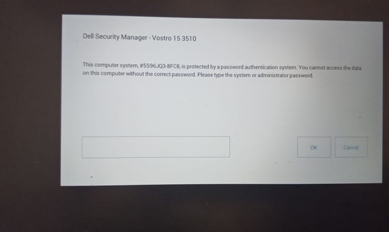

    מתנצל על ההקפצה,המחשב לא נותן לי להיכנס,
    יש מה לעשות?

      @אברהם-א הסיסמה שיש לך היא של הביוס לא של ווינדוס. (ולאפס אותה זה חתיכת סיפור...)

        בקיצור אם זה מחשב שהפלסטיקה שלו שבורה והוא ישן כדאי לזרוק אותו?
        ודרך אגב לא זכור לי ששמתי סיסמה על הביוס,
        דרך אגב אין לי בעיה למחוק הכל ולהשים ווינדוס חדש,

          @אברהם-א כתב במדריך | שכחת סיסמה למחשב? פריצת סיסמה באמצעות PE של Sergei strelec:
          ייתכן.
          יכול להיות שיש עליו איזו חסימה שבשבילה עשו את זה.
          אי אפשר להתקין ווינדוס בלי הסיסמה.

                      מדובר בנייד, דברתי עם שירות הלקוחות של דל ויש אופציה לסדר את זה, אבל אני צריך למצוא את החשבונית מלפני 3 שנים,
                      בעז''ה אעדכן,

                        עדכון,
                        יש להם שירות ממש מעולה,
                        זה מה שהם שלחו לי, וזה עבד,
                        הנחיות לאיפוס סיסמת BIOS במחשב Dell
                        הזן את הסיסמה בדיוק כפי שמופיעה (כולל אותיות קטנות וגדולות):
                        הסיסמה היא: סיסמא ארוכה עם אותיות קטנות וגדולות שאני לא כותב אותה, מסתבר שזה סיסמא מסוימת לכל מחשב בנפרד,
                        שים לב שהסיסמה רגישה לאותיות קטנות וגדולות.
                        לאחר הזנת הסיסמה:
                        לחץ CTRL + ENTER פעמיים – פעולה זו תאפס גם את סיסמת ה-BIOS וגם את סיסמת מנהל המערכת (אם קיימת).
                        אם מופיעה הודעה של "Invalid Password" (סיסמה שגויה):
                        לחץ על מקש Enter ונסה שוב להזין את הסיסמה שלוש פעמים נוספות.
                        לאחר הפעם הרביעית, ה-BIOS אמור לאשר את האיפוס ולאפשר גישה לכונן הקשיח.
                        אם הסיסמה עדיין לא מתקבלת:
                        ודא שמקשי Caps Lock ו-Num Lock אינם מפריעים.
                        אם אפשר, נסה מקלדת אחרת.

                          מה שמוזר הוא שיש משתמש נעול, אבל הוא לא מזהה שום משתמש הוא כותב נו יוזר
