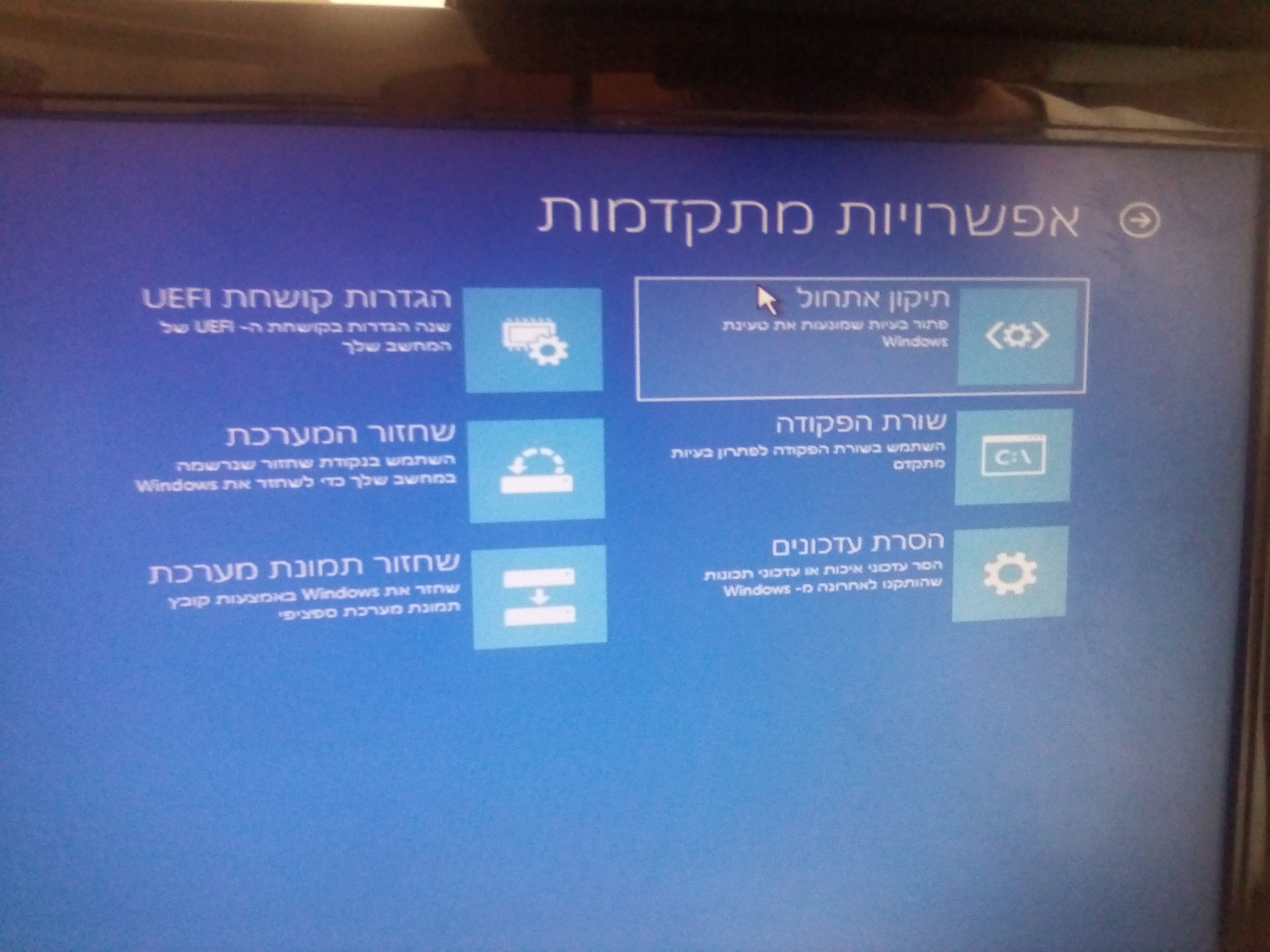

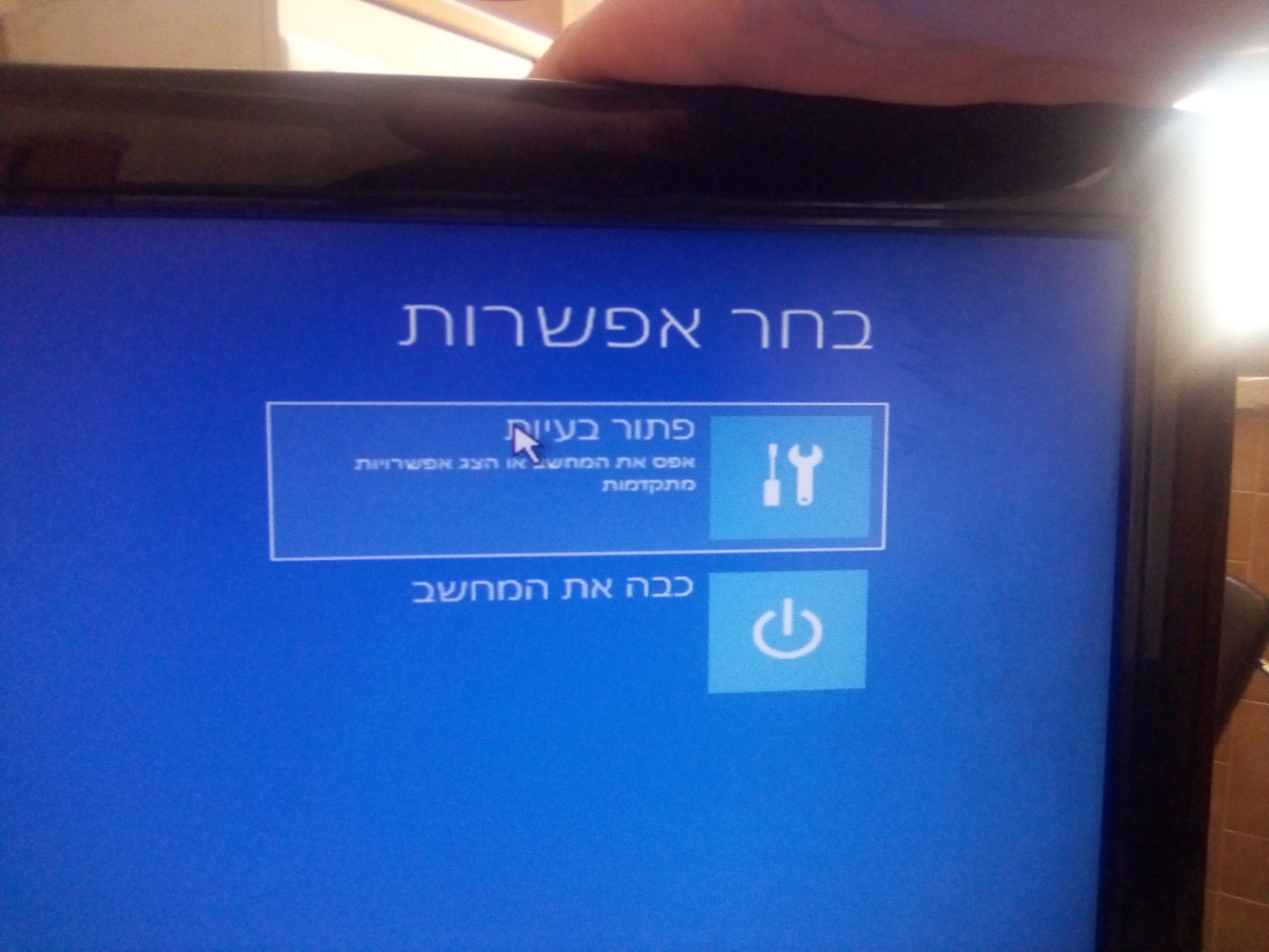

    היי חברה!
    פעם שניה שזה קורה לי ובפעם הראשונה התקנתי את הווינדוס מחדש והלכו כל התוכנות!!!אין לי כח לזה שוב.
    הפעלתי משהו מסויים במחשב (מנסה להיזכר ולא מצליח...)
    ואז קיבלתי את המסך הזה:
    מה אפשר לעשות?
    השלב הבא זה ללחוץ על:
    אבל גם זה לא פתר את הבעיה...
    שום לחצן לא עזר לי שם... התיקון לא הצליח, נקודת השחזור מבקשת מערכת הפעלה, וההסרת עדכונים טוען שהוא לא מצליח...
    מה ניתן לעשות?

      @מים-אחרונים
      תנסה מצב בטוח

        @מים-אחרונים
        https://www.youtube.com/watch?v=5KXdXYTO7xk
        פתוח בנטפרי
          אני אני אני
          תנסה לעשות שחזור מערכת

            @אני-אני-אני
            מה ניתן לעשות?
            @מים-אחרונים
            הסרטון הזה פשוט קליל וברור

              @מים-אחרונים תנסה את התהליך הבא:
              https://mitmachim.top/post/452064

                @אני-אני-אני כתב בבעיה | מסך כחול שונה (לא המפורט בתמיכת ווינדוס):
                לא עובד.
                המערכת מבקשת לבחור מערכת הפעלה מהביוס.

                  @Yanky כתב בבעיה | מסך כחול שונה (לא המפורט בתמיכת ווינדוס):
                  @מים-אחרונים
                  תנסה מצב בטוח
                  אי אפשר... אין לי מאיפה.

                    @יוסי-מחשבים
                    achiaya
                    @מים-אחרונים נייד או נייח
                    אם נייח תבדוק שהחיבורים של הכונן מחוברים טוב

                      @מים-אחרונים כתב בבעיה | מסך כחול שונה (לא המפורט בתמיכת ווינדוס):
                      אז תספק לו מערכת הפעלה
                      [חשוב מאד שיהי גיבויים לחומר חשוב]

                        @ייייי כתב בבעיה | מסך כחול שונה (לא המפורט בתמיכת ווינדוס):
                        לא שמתי לב טעות שלי

                          @יוסי-מחשבים תודה!!!
                          עזרת לי מאוד והצלת לי את המחשב!!!
                          הפתרון שלך היה מעולה!!
                          תודה!
                          אני אשמח אם תוכל להסביר לי מה קרה, ומה עשיתי עם ה פקודות האלו עד שזה תוקן?
                            יש קבצים שאחראים לכך שהמחשב מזהה את מערכת ההפעלה בכונן ומפעיל אותה.
                            אם הם נפגמו צריך את הפקודות הנ"ל בכדי לתקן אותם.
