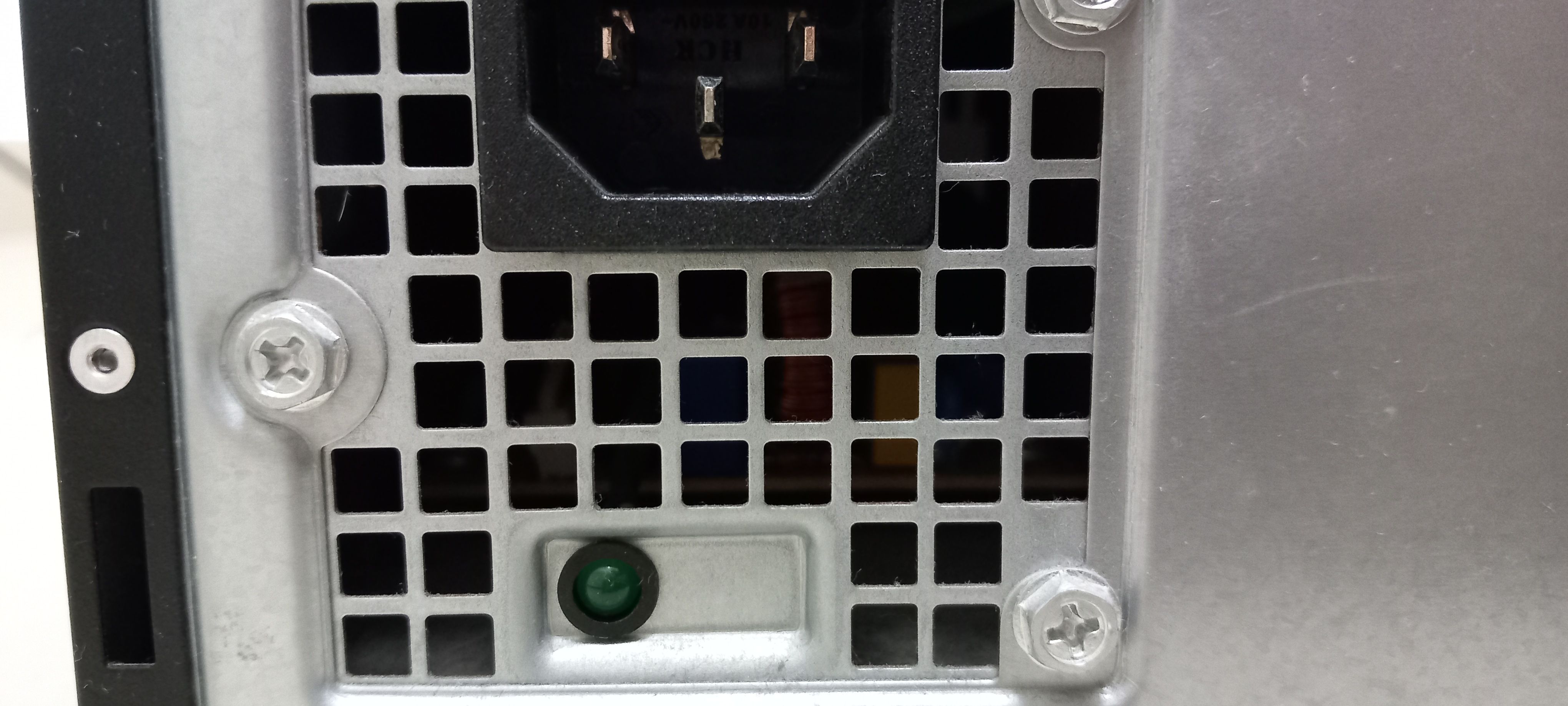

    ככל הנראה נדפק לו משהו כי עד עכשיו עבד כרגיל
    20240217_192157.mp4
    בזמן שעושה את זה המאורר האחורי נדלק לשניה ומיד נכבה וכך הנורה הזאת
    ובמסך לא מראה כלום
    ישראל 142י תגובה 1 תגובה אחרונה
    • עם ישראל חייע עם ישראל חיי
      20240217_192157.mp4
      ובמסך לא מראה כלום
      ישראל 142י מנותק
      ישראל 142י מנותק
      ישראל 142
      כתב ב נערך לאחרונה על ידי ישראל 142
