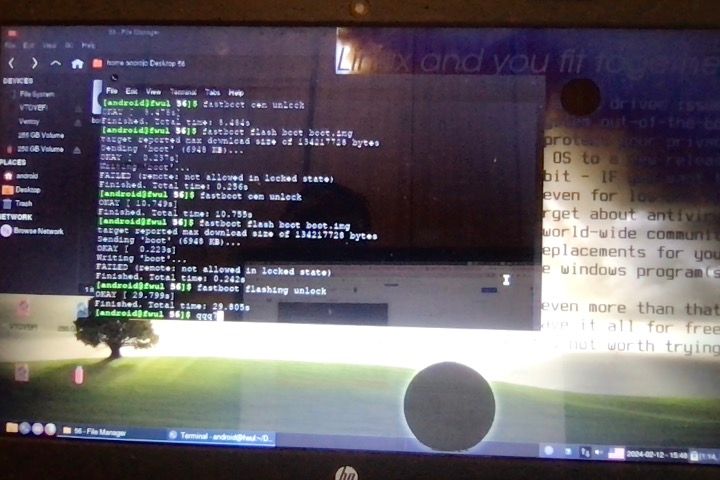

    @פראירי אשמח לעזרה, יש לי נגן מהדגם הזה ואני מנסה לעשות לו רוט.
    ניסיתי דרך המדריך הזה והוא כתב לי שכיון שיש לי עדכון אבטחה מאוחר ממרץ 2020 הוא לא יכול לעבוד.
    ניסיתי דרך המדריך הזה ולא הצלחתי דרך ווינדוס אז עברתי ללינוקס. שם הפלט שאני מקבל על הפקודה fastboot oem unlock הוא:
    איפה טעיתי ומה אפשר לעשות?
    (כן, הפעלתי ביטול נעילה של oem וניפוי באגים)

            @2580 זה אל תשאל אותי אני עשיתי לו רוט בדרך הפשוטה - SP ומגיסק, פתיחת בוטלאנדר במכשיר הזה לא אני פתחתי אלא הוא, אבל זה אמור להיות בסך הכול ע''י הפעלת OEM במפתחים.
            @MOSHEMOSE1 חוץ מ OEM עשית עוד משהו? כגון פקודה לפתיחת בוטלאנדר ואישרת זאת במצב פאסטבוט?

              @שוקי-סגל דרך המדריך הזה אבל זה נתקע שם באיזה שלב, כמו שאפשר לקרוא בתחילת השרשור.

                  @שוקי-סגל כמו שראית, שם עצרתי ופניתי אליך. מי בדיוק פתח את הבוטלאנדר, אין לי מושג

                      @MOSHEMOSE1 @2580 התשובה היא שזה נגן ולא צריך, עשיתי לזה רוט בלי לפתוח בוטלאנדר מכיוום שאין לו בוטלאנדר במצב פאסטבוט אלא רק להפעיל OEM במפתחים וזהו!!
