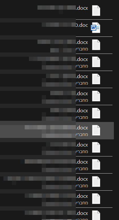

    סייר הקבצים בווינדוס 11 לא מציג אייקונים של קבצי וורד DOCX. ניסיתי להתקין מחדש את אופיס- ולא פתר את בעיה.

      Uri W
      @קאצק_צוקר כתב בבאג | סייר הקבצים לא מציג אייקונים של וורד:
      סייר הקבצים בווינדוס 11 לא מציג אייקונים של קבצי וורד DOCX. ניסיתי להתקין מחדש את הווינדוס - ולא פתר את בעיה.
      תנסה ללחוץ עם כפתור ימני של העכבר על אחד הקבצים ללא האייקון ותבחר ב-פתח בעמצעות... ואז לבחור את וורד תוך כדי סימון על המשבצת למטה בחלון הנ"ל שייפתח סוג קובץ זה תמיד עם וורד.
      תעדכן אם עזר.

        @Uri-W כבר ניסיתי. לא עזר.

          Uri W
          מחק את מסד הנתונים של מטמון הסמלים
          מטמון הסמלים ב-Windows הוא קובץ מסד נתונים המכיל אייקונים עבור שולחן העבודה וסייר הקבצים. כאשר קובץ זה פגום, הוא עלול לגרום ל"קבצים לא מציגים סמל Word". אתה יכול למחוק קובץ זה לפי השלבים הבאים.
          שלב 1. עבור להגדרות אפשרויות סייר הקבצים באמצעות תיבת החיפוש של Windows.
          שלב 2. בכרטיסייה תצוגה, סמן את הצג קבצים, תיקיות וכוננים מוסתרים ולאחר מכן לחץ על אישור (לאחר תיקון בעיה זו, תוכל לבטל את הסימון של אפשרות זו).
          שלב 3. הקש Windows + R. לאחר מכן הזן %temp% בתיבת הטקסט והקש Enter.
          שלב 4. לחץ על מקומי בשורת הכתובת.
          לחץ על מקומי
          שלב 5. גלול מטה כדי ללחוץ באמצעות לחצן העכבר הימני על תיקיית Iconcache ובחר מחק.
          קרדיט minitool.
          יש שם גם עוד דרכים יותר מורכבות לסדר את זה.

            קאצק_צוקר
            @Uri-W כתב בבאג | סייר הקבצים לא מציג אייקונים של וורד:
            קרדיט minitool.
            ניסיתי את כל שלשת הדרכים המפורטים באתר שהזכרת - וכלום לא הואיל.

              ginyes
              @קאצק_צוקר
              לי היה אופיס 2019 וכך היו מוצגים קבצי וורד.
              עד שעדכנתי לאופיס 365 ועכשיו זה מוצג כרגיל...

                צדיק וטוב לו 0
                @ginyes הגיוני.
                ניתן לשים לב שקובץ אחד הוא כן מזהה כוורד - עם הסיומת הישנה של דוק.
                כל השאר כבר עם דוקס.

                  טכנופוב
                  @קאצק_צוקר תפתח את הגדרות המחשב > אפליקציות > אפליקציות המוגדרות כברירת מחדל > בחר אפליקציות ברירת מחדל לפי סוג קובץ, תחפש שם סיומת docx ותשייך אותה לוורד.
