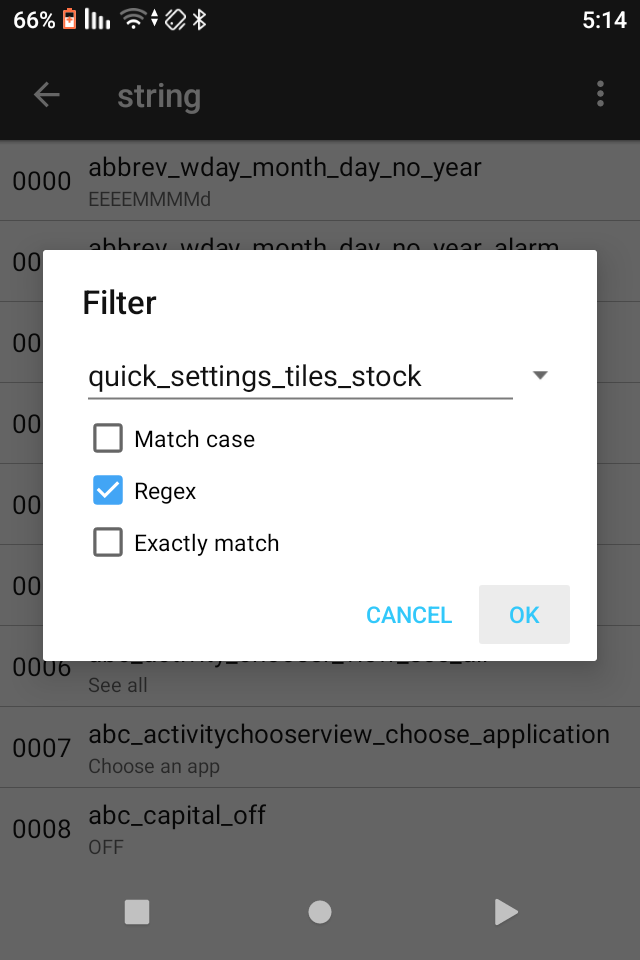

                        Screenshot_20250724-095306.png אני לא מצליח להעתיק את הקובץ לקבצי המערכת
                        מישהו12מ תגובה 1 תגובה אחרונה
                        • R RearmostPant23
                          מישהו12מ מנותק
                          מישהו12מ מנותק
                          מישהו12

                            לאחר הקשת החיפוש הנ''ל לא נמצא שום קובץ מתאים...
                            הגדרות מהירות בלבד נמצאו קבצים אך לא ההמשך
                            מה ניתן לעשות?
                            אני מחפש להוסיף אריח של שינוי מצב צלצול.
                            • י ישראל88
                              מה ניתן לעשות?

                              @ישראל88 לא הבנתי מה עשית ומה הבעיה, תפרט יותר

                                @שניאור-שמח עזוב הכל...
                                ניסתי להוסיף לחצן רטט לא הצלחתי..
                                בכל אופן מה שעשיתי כן היה לחפש משהו שקשור להגדרות צליל ובסה''כ הורדתי לשורה שהיה כתוב צליל ורטט. את הנקודה
                                לאחר כיבוי והפעלה כותב לי הפעלת הטלפון מתחילה אך לא עולה בפועל...
                                המתנתי כחצי שעה ועשיתי הפעלה מחדש שוב ושוב אך ללא הועיל..
                                המכשיר כן מקבל שיחות במצב הזה אך לא מתחבר למחשב כך שאפילו איפוס לא הצלחתי לךבצע
                                האם תוכל לעזור לי?
                                אני בהיסטריה.
                                תודה רבה!

                                  @ישראל88
                                  אציין הפעלתי ניפוי באגים

                                    @ישראל88
                                    • דבר ראשון לא עושים סתם דברים ללא גיבוי!
                                    • דבר שני, זה לא קשור מה שעשית, ואמור להיות רטט מובנה
                                    • דבר שלישי, תנסה לנעול את הטלפון, להוריד את הסטטוס בר וללחוץ על הסמל הגדרות, ותראה אם נכנס לך..
                                      @ישראל88

                                      @שניאור-שמח
                                      א. צודק כמובן
                                      ב. הבנתי אחרי שעשיתי
                                      ג. לחיצה על נעילה לא עושה שום דבר ...
                                      מדי פעם קופץ לי הודעה של טלפון עצר ניסיתי להגיע מהדף הזה להיכן שהוא לא עזר
                                      ד. מה ניתן לעשות כרגע?

                                          @ישראל88 כתב בתגובות | למדריך "הוספת אריחי הגדרות מהירות":
                                          @שניאור-שמח
                                          א. צודק כמובן
                                          לטלפון יש סיסמה? אם אתה עושה הפעלה מחדש מה קורה?
                                          הוא כן מגיע למסך הנעילה?
