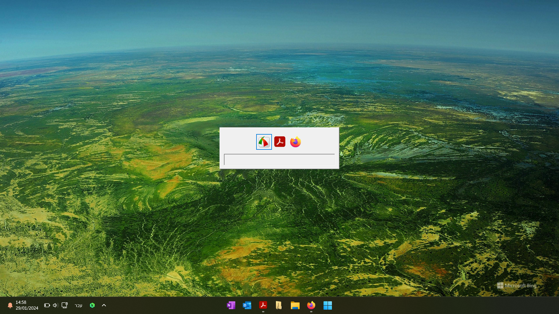

    שלום לכולם,
    לאחרונה כשאני לוחץ על ALT+TAB כדי לעבור במהירות מיישום אחד לשני - הוא מציג לי את סמלי היישומים, בצורה מיושנת, ולא כמו שברגיל זה מציג תצוגה מקדימה של חלון.
    אשמח למידע על פתרון.

            מצאתי את הפיתרון:
            ישנו ערך ברג'סטרי על הגדרה זו של תצוגה מקדימה של היישומים הפתוחים, ההגדרה היא:
            0 = תצוגה רגילה של היישומים, עם חלוניות קטנות.
            1 = סמלי אייקונים קטנים.
            ולכן כל מה שנשאר זה ללכת לערך ההוא ולשנות מ-1 ל-0.
            ניתן לעשות זאת בקובץ reg ובשורת הפקודה,
            בקובץ reg:
            Windows registry Editor Version 5.00
            [HKEY_CURRENT_USER\Software\Microsoft\Windows\CurrentVersion\Explorer]
            "AltTabSettings"=dword:00000000
            בשורת הפקודה:
            reg add "HKEY_CURRENT_USER\Software\Microsoft\Windows\CurrentVersion\Explorer" /v "AltTabSettings" /t reg_dword /d 0
            אני מעלה גם קבצים מוכנים לתועלת מי שיתקע עם בעיה כזו בעתיד.
