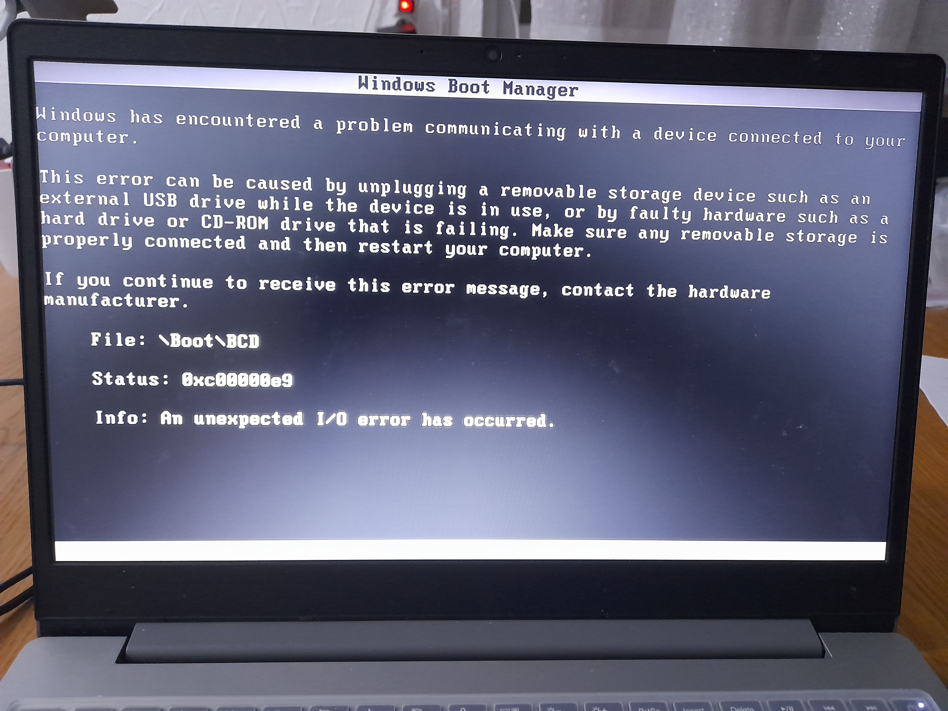

    הכל התחיל מהוויפי שנעלם, איפסתי הגדרות רשת הפעלתי מחדש ולא עבד, בדקתי באתר של לנובו עדכון דרייברים ועדכנתי, אחר כך הפעלתי מחדש את המחשב והוא לא עולה,
    אציין שחברתי את האינטרנט עם USB בגלל שהוויפי לא עבד.

        שתי דברים שאולי יעזרו.
        1. תנסה לאפס את המחשב על ידי הוצאת הבטריה או ריקונה לגמרי.
        2. תנסה להגיע לביוס במסך פתיחה על ידי לחיצה על כפתור f2
        בהצלחה!!

          @piny מה שאני עושה בד"כ כשמגיע לי מישו עם בעיה כזו, מכניס דיסק און קי צרוב עם התקנה של ווינדוס. במקום להתקין לוחץ על פותר הבעיות, בהתחלה לוחץ על פתור בעיות בהפעלה, אם זה לא עובד אז כנ"ל "פתור בעיות" בוחר cmd ומריץ את הפקודה bootrec /fixmbr . בד"כ(אצלי תמיד) פותר את הבעיה. לא יודע להסביר את זה.
          \ קישור רלוונטי, התקנה של ווינדוס 10
          https://www.microsoft.com/he-il/software-download/windows10
          שם לב להתקין על הדיסקאון קי! ושים לב שכל תכולתו של הדיסק און קי תמחק!
          \כדי לעלות מדיסק און קי, צריך להגיע לboot menu וככה נראה אחד בד"כ
          שים לב שאתה בוחר עולה מהדיסק און קי ולא מהכונן הקשיח הרגיל.
          להגיע לבוט מניו משתנה בין מחשבים,
          בלנובו בד"כ לחיצה הרבה פעמים(עד שנפתח הבוט מניו) מרגע ההפעלה על F12, לפעמים על F10 או F2.
          בHP בד"כ על ESC או DEL.

            כרגע יש בעיה של BCD שלפני שאתה ממשיך (אם לא תאתחל ותתקין מחדש) שתצטרך לפתור
            חפש בפורום פתרונות

              ניסיתי לפתור בעיות דרך דיסק התקנה וניסיתי בcmd את כל הקודים המופיעים בפורום לתיקון בעיית bcd וזה לא עזר
              אני רוצה לנסות לתקן את הbcd עם דיסק טכנאים של סרגיי
              מישהו יכול להסביר בבקשה איזו תוכנה בדיסק טכנאים עושה את זה ועל מה ללחוץ שם?
