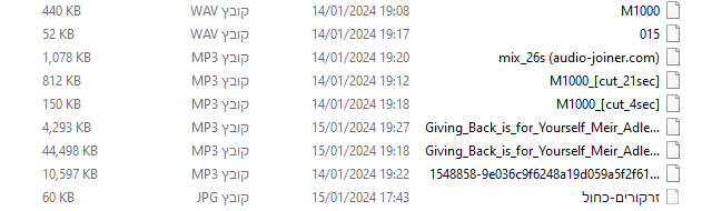

    נעלם לי הסמלים של התוכנות של מדיה ותמונות
    אני יכול לפתוח קבצים אבל מראה לי סמל מוזר
    מצורף תמונות

        @ישראל-142 לא מה שזכור לי זה כבר מלפני כמה ימים
        אבל מה שמוזר לי שיש על המחשב שלי עוד משתמש ובמשתמש השני זה כן תקין

          @שכוייח בתוכנות בסרגל למטה זה נראה פיקס ורק הקבצים בעייתים?

            @שכוייח כתב בעזרה | סמלי הקבצים והתוכנות נעלם:
            חפש בפורום: ניקוי מטמון סמלים, לדעתי זה אמור לעזור.

                נסיתי לא עזר!
                לא עשה כלום

                          שכוייח
                          @sivan22 מה זה אומר יאתחל ימחק לי את כל הקבצים שעל שולחן העבודה?
                          ואם כן האם זה ימחק גם למשתמש השני? כי על המחשב יש עוד משתמש

                            שכוייח
                            @יוסי-מחשבים לא עשה כלום התקנתי את הדיסק ועשה את כל התהליך אבל הבעיה לא נפתר
                            נשאר אותו דבר כמו קודם
                            @sivan22 כתב בעזרה | סמלי הקבצים והתוכנות נעלם:
                            @שכוייח הפתרון להריץ בשורת פקודה בהרשאת מנהל את הפקודה הבאה:
                            reg delete HKCU\SOFTWARE\Microsoft\Windows\CurrentVersion\IrisService /f && shutdown -r -t 0
                            שים לב שזה יאתחל את המחשב אז תשמור כל מה שפתוח.
                            ניסיתי לא עשה כלום
