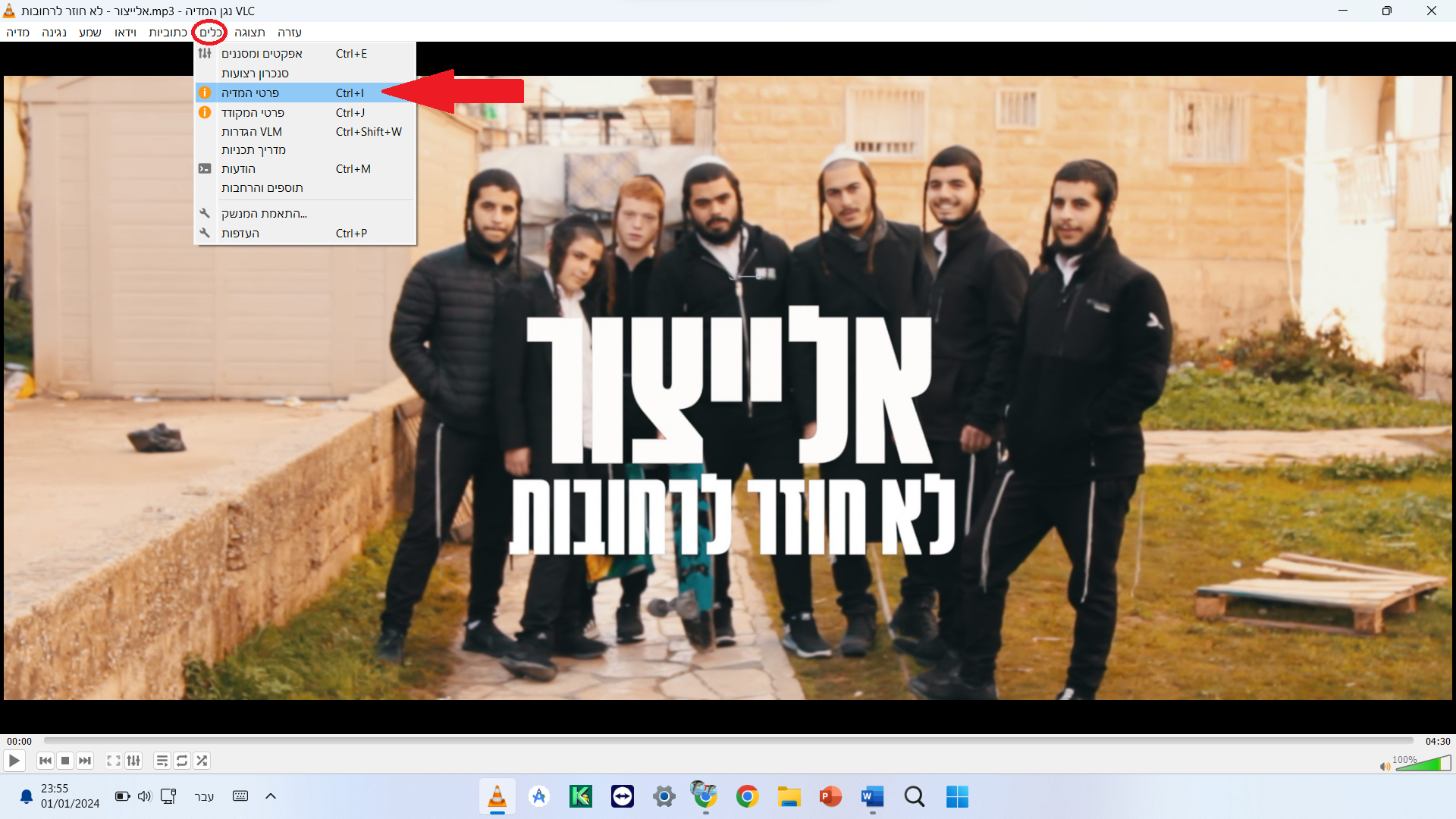

    קחו את השיר שאתם רוצים לשנות את התמונה שלו

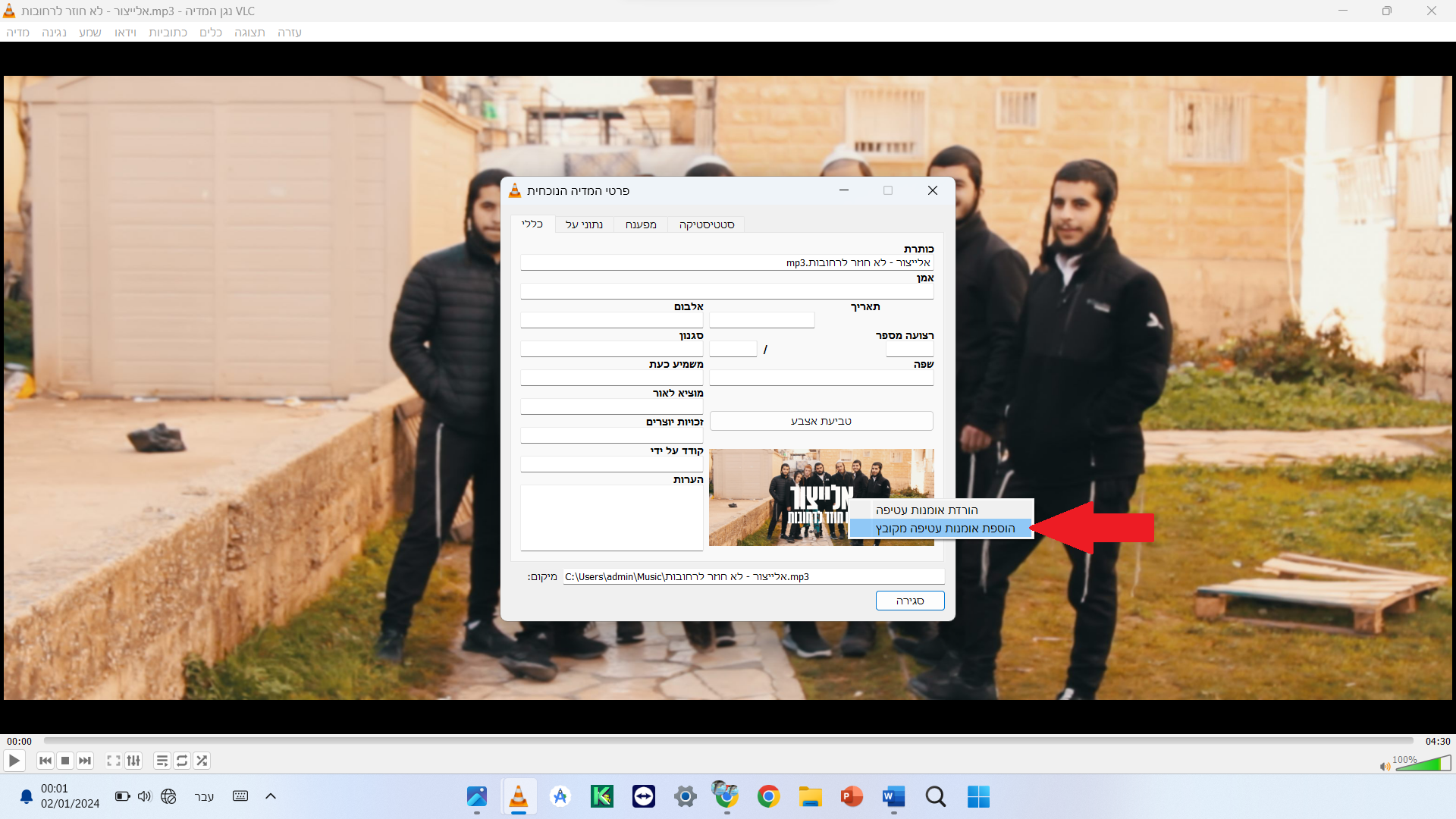

    בחרו ב'כלים'>פרטי המדיה
    לחצו על התמונה המוקטנת>קליק ימני>הוספת אומנות עטיפה מקובץ

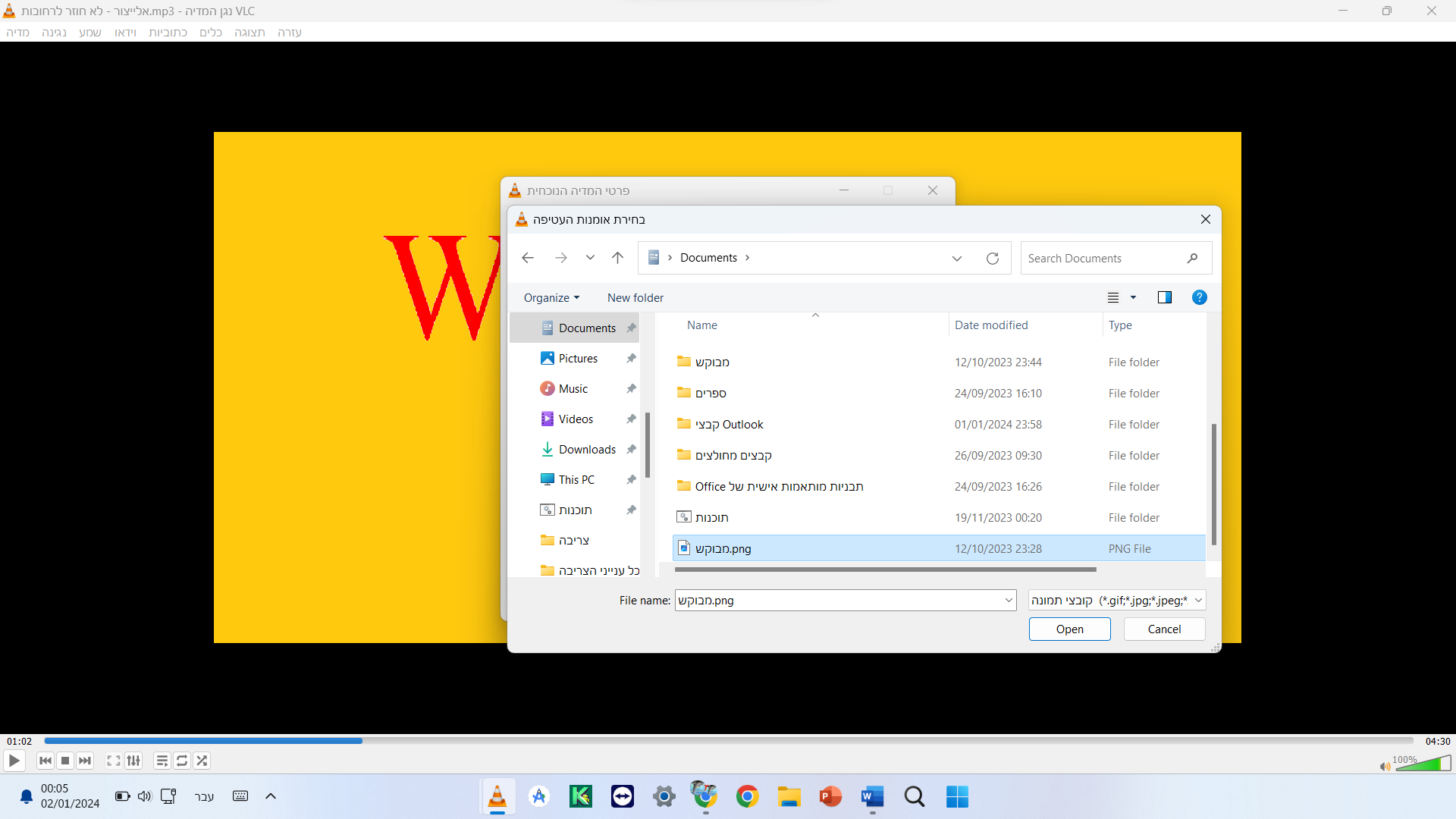

    בחרו בקובץ הרצוי
    וזהו... יש לכם קובץ שמע עם תמונה שאתם בחרתם
