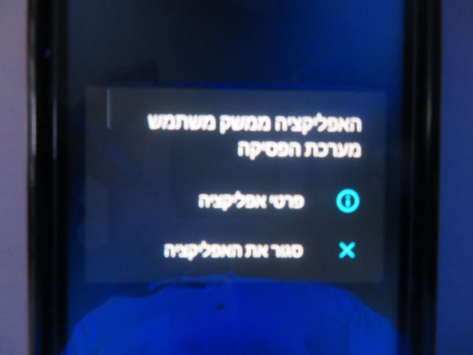

      הכל התחיל מזה שלפי דעתי הסרתי קובץ מערכת שלא היה נראה חשוב..
