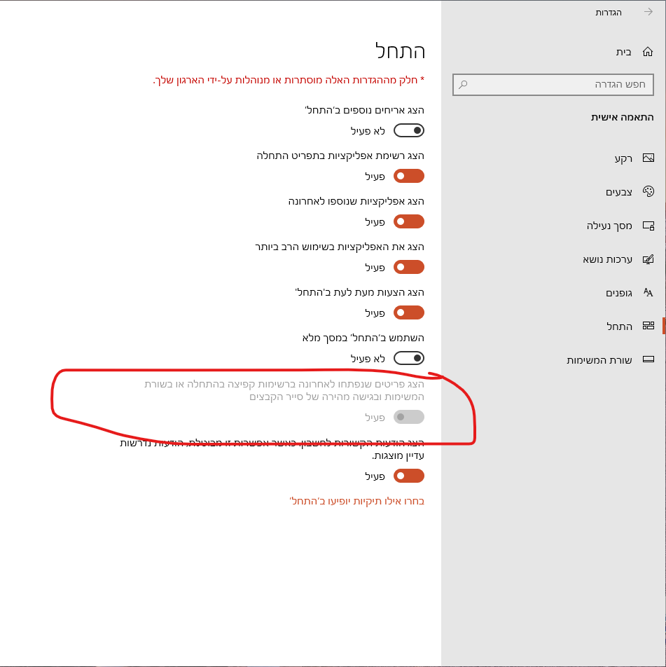

    תמיד אפשר לראות קבצים אחרונים שנפתחו ע"י לחיצה ימנית בעכבר על האייקון בשורת המשימות,
    משום מה זה לא עובד אצלי, ניסיתי את כל הפתרונות שניתנו פה בעבר וזה לא עובד
    בכל המקומות שבהם אפשר לשנות את זה - זה אפור, כלומר, שא"א לשנות.
    לדוגמא:
    אשמח לעזרה בפתרון הבעיה

      ejay
      @ח-אש
      https://www.minitool.com/news/some-settings-are-managed-by-your-organization.html
      • E ejay
        @ח-אש
        ח. אש.
        @ejay ניסיתי את כל הארבע, שתיים לא עזרו ובשתיים האחרים לא הצלחתי למצוא תיקיות מסויימות שהם ניווטו אליהם...

            aiib
            @ח-אש אולי זה קשור לזה:
            • A aiib
              ח. אש.
              @aiib כן, כנראה קשור
              יכול להיות שזה קשור לחשבון אחר? נכנסתי דרך משתמש אחר ושם אין את הבעיה

                  NH.LOCAL
                  @ח-אש בקישור המצורף יש לך מספר דרכים לפתור את הבעיה. כל הדרכים אמורות לעבוד (אני באופן אישי סידרתי את הבעיה באמצעות מדיניות קבוצתית):
                  https://www.elevenforum.com/t/enable-or-disable-recent-items-in-start-jump-lists-file-explorer-in-windows-11.1161/
                  אתר הפרוייקטים שלי!
                  • NH.LOCALN NH.LOCAL
                    ח. אש.
                    @NH-LOCAL כולם ניסיתי לפני, לא עובד...
