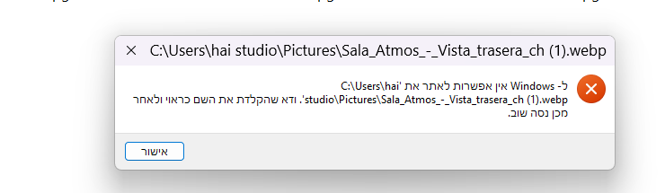

    שלום רב יש לי שאלה עשיתי שחזור מערכת ומאז אני לא מצליח להכינס לקבצים של מדיה פלייר וכו ששיכים לווינדוס או צייר
    למעשה על כל קובץ שאני לוחץ זה עושה לי שגיאה
    רק עם אני מתקין תוכנה חיצונית כמו pisca וכו .. אז זה עובד
    וזה בלתי אפשרי לפתוח כל קובץ זה אותה השגיאה .

      אולי תנסה לשחזר חזרה

        ניסיתי זה לא עזר

          https://answers.microsoft.com/en-us/windows/forum/all/no-such-interface-supported-when-trying-to-open-a/8248d910-84ce-4add-b333-312e681b62a2

            @cuai גם לי היה את זה, אני חשוב שמה שעשיתי זה פשוט הגדרתי מחדש את האפליקציה ברירת מחדל לפתיחה של קובץ בנפרד

              הצלחתי עשיתי איפוס ועדכון לאפליקציות

                תודה יש שם מידע אמין בנוגע לאיפוס אפליקציה
