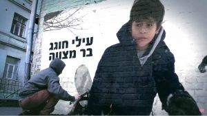

    ניתאי בן שושן
    שלום רציתי לדעת אם יש למישהו את האפקט הזהמצגת-בר-מצווה-מרגשת-עם-פתיח-גרפיטי-300x169.jpg

      @ניתאי-בן-שושן מה, שהוא מודבק לקיר?
      זה מאוד פשוט
      זה שינוי פרספקטיבה
      אפשר לעשות את זה באמצעות כלי הבובות
      תלחץ על ארבע הפינות של התמונה ותשנה את המיקום שלה בדיוק לפי הקיר ולאחר מכן תבצע מעקב כפי שהסברתי בהרחבה כאן
      ואם זה מורכב מדאי בשבילך תנסה את המדריך הזה זה נראה לא קשור אך זה אותו דבר - במקום להטמיע את המטוס תתמיע את הטקסט או את התמונה
      לגבי זה שהוא 'מתמזג' עם הקיר זה נטו שקיפות ומצבי מיזוג הסברתי על זה כאן (בסוף המדריך)
      אם התכוונת למשהו אחר תסביר 😊

        ניתאי בן שושן
        התכוונתי שיש אפקט כזה שבן אדם בא ומרסס את התמונה על הקיר (שעושים בבר מצוות) בכל מקרה תודה רבה

              @ניתאי-בן-שושן כתב בבירור | אפקט באפטר אפקטס:
              מישהוא יכול לענות לי זה דחוף תוה רבה
              זה עוד יותר פשוט..
              פשוט להדביק את התמונה שרוצים על הקיר (אם צריך לעשות מעקב אפשר לעשות)
              ואח"כ לעשות מסיכה שהולכת וגודלת- כלומר לשנות את הגודל שלה לפי התנועות של היד כאילו הספריי מגלה את מה שמתחת

                                  @ניתאי-בן-שושן זה מה שביקשת - תראה שוב
                                  אם זה לאמה שחיפשת, תסביר מה אתה רוצה יותר בהרחבה- אדם יורד אתה יכול לעשות לבד, נכון?.. זה שהוא מרסס -הוא לא באמת מרסס אלא מעביר את הספריי על הקיר ובעריכה בדיוק מגלים את התמונה במקום שהוא ריסס- במדריך הסברתי איך עושים את זה, -תעבור עליו עוד פעם

                                    קודם כל איך עושים אדם שיורד ואז לא כל כך הבנתי איך לעשות את זה שהוא מרסס על הקיר את התמונה ואם אפשר להחליף לתמונה אחרת שהוא ירסס
                                      אתה רציני???
                                      תצלם אותו יורד!!
                                      הוא לא מרסס את התמונה
                                      הוא לא מרסס בכלל
                                      הוא רק עובר עם הספריי כאילו הוא מרסס
                                      איפה שהוא עובר שאתה רוצה ששם תהיה התמונה החדשה-תשים את המסיכה כמו שכתבתי
