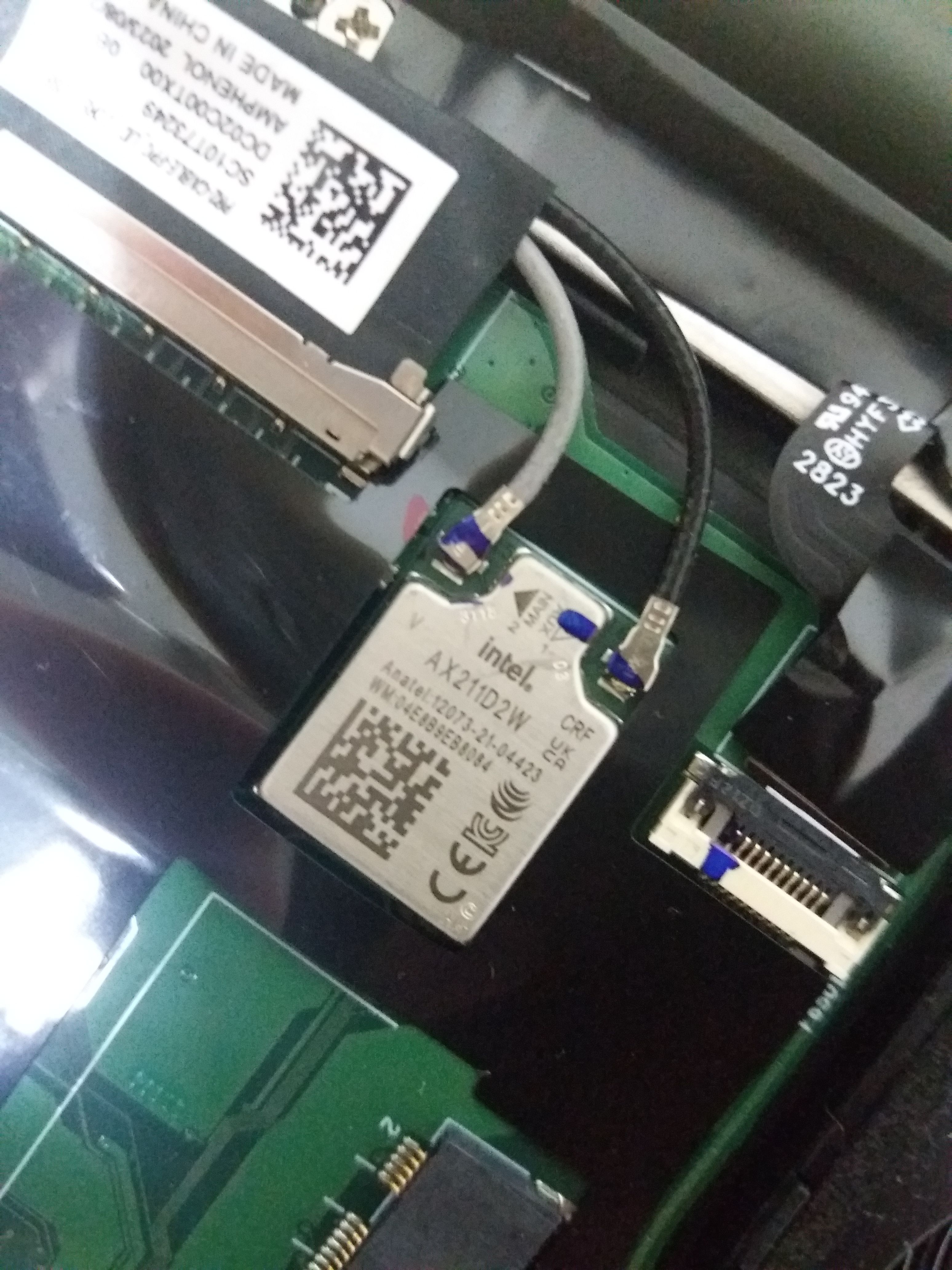

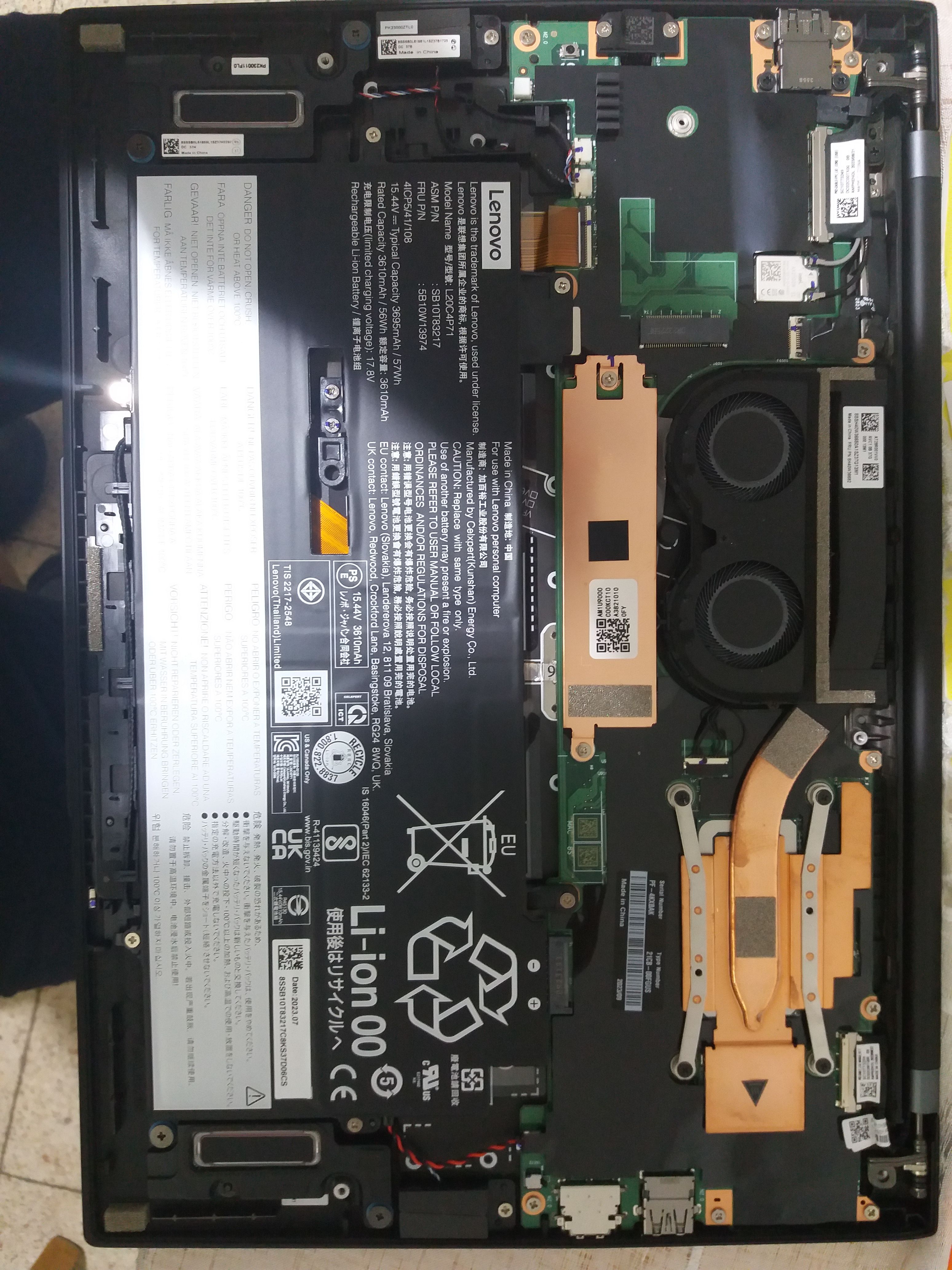

    אין לי כניסה חיצונית ואיך שנראה גם אין לי בכלל את המגירה הפנימית. האם ניתן לחבר מגירה כזו או שזה מחויב חיבור מולחם ללוח M?
    האם יש לי אנטנות או שגם אותם אין? אנטנות זה דבר שניתן להוסיף בקלות בצואה עצמאית?
    אחרי שנפתור את הבעיות הראשונות: איזה דגם של מודם אני צריך?

          aiib
          מישהו?!
          אשמח לדעת גם האם המוצר שהמליץ עליו @ejay מומלץ או שעלול להיות צוואר בקבוק ולגרום לאיטיות ומה שבעיקר חשוב לי לדעת האם יש לי אנטנות ובמידה ולא כמה זה מסובך להתקין בעצמי.
