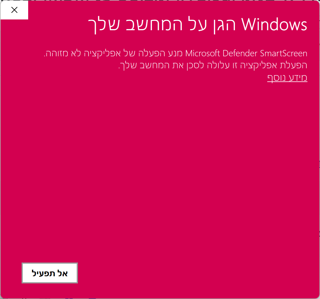

        @איש-אחד-7 מידע נוסף הפעל בכל מקרה

                              @איש-אחד-7 כתב בשיתוף | להכשיר (כמעט) כל אנדרואיד לוויז ומייל בלבד – קיידרואיד 0.9.8 גרסת בטא ציבורית!:
                              מידע נוסף - הפעל בעל זאת.
