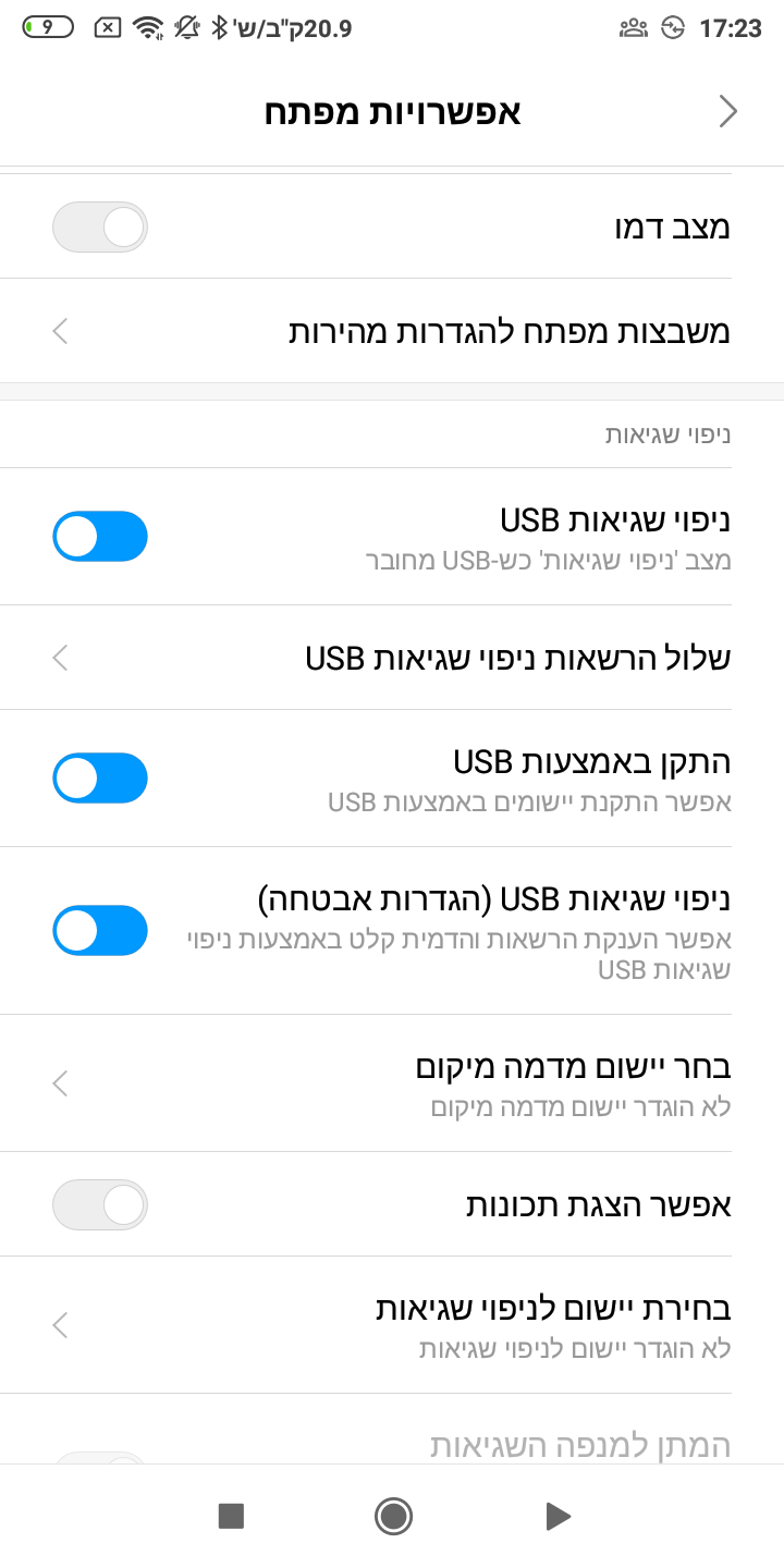

              @K.O.G @מישהו12 @TipTop בשיאומי כשמסמנים את הניפוי באגים בUSB, צריך לסמן כמה דברים.
              הנה צילום מסך מרדמי A6
              ובשביל לסמן את "התקן באמצעות USB" ואת "ניפוי שגיאות USB (הגדרות אבטחה)", צריך להיות מחובר לחשבון שיאומי, וכן שיהיה סים במכשיר (לא חייב סים עם אינטרנט), ואחרי שמסמנים את זה אפשר להוציא את הסים ולצאת מהחשבון וזה יישאר מסומן, ואז אפשר פשוט לנסות להתקין עם התוכנת התקנה הרגילה של קיידרואיד.
              זה עבד לי בשביל להתקין (מה שכן האינטרנט בכלל לא עבד לי אחרי זה עם החסימה, והבנתי שקיידרואיד לא עובד טוב על המכשיר שיש לי, אבל ההתקנה עם ההרשאות עבד מצויין).
              בהצלחה.
