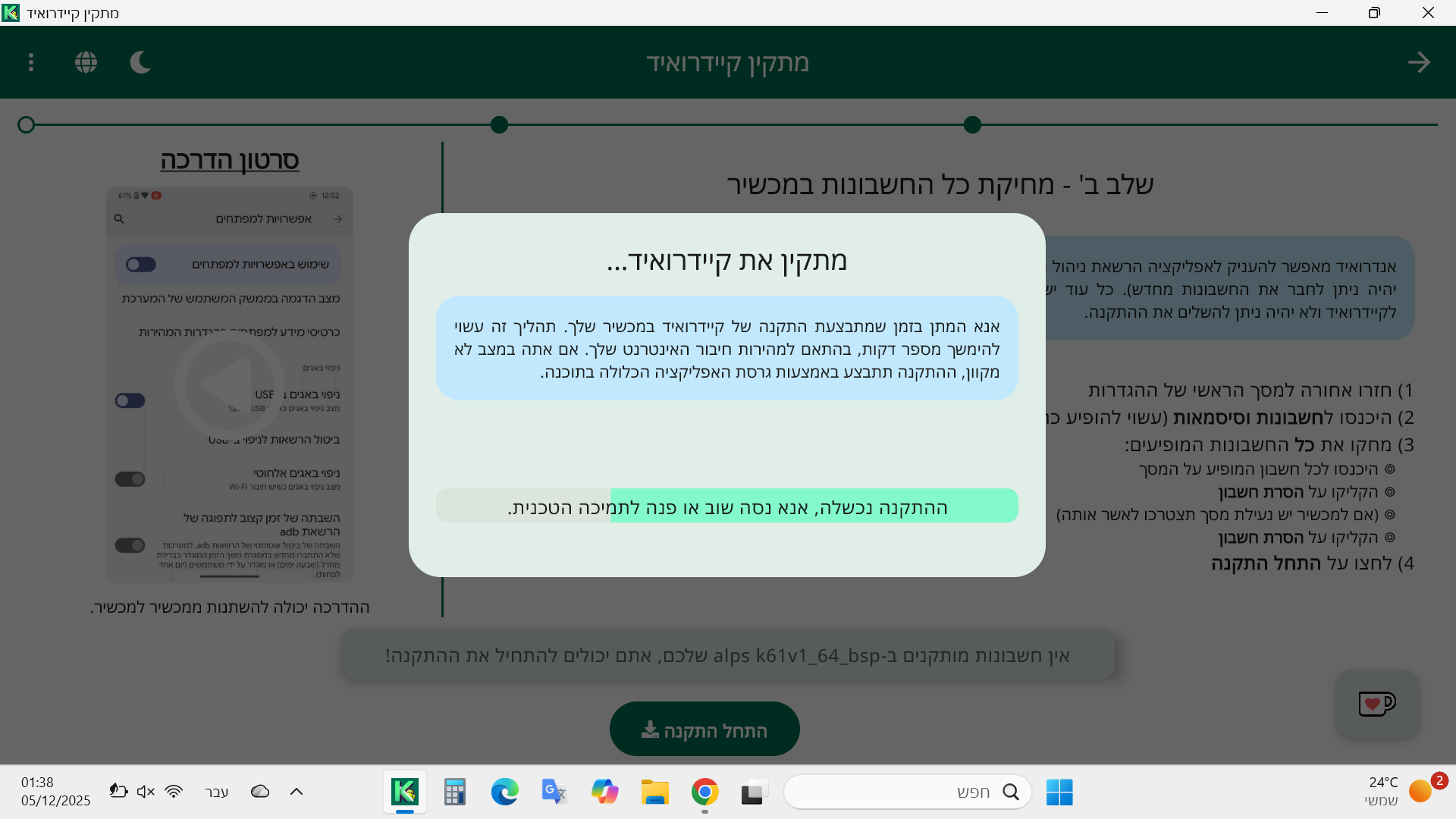

                                      #5218
                                      @שניאור-שמח כתב בשיתוף | להכשיר (כמעט) כל אנדרואיד לוויז ומייל בלבד – קיידרואיד 0.9.8 גרסת בטא ציבורית!:
                                      מוזר, אתה אמור להצליח..
                                      תבדוק שהסרת את כל החשבונות
                                      תנסה להתקין שוב פעם כמה פעמים (תעלה צילום של השגיאה)
                                      אם אין לך חומר חשוב אתה יכול לנסות לאפס את המכשיר
                                      וכמובן תדע שהחסימה לא תיהיה הרמטית אם יש לך רוט ובוטלאודר פתוח..
                                      אין לי חשבונות על המכשיר
                                      ניסיתי כמה פעמים כל פעם השגיאה הזו מופיעה 8b057e43-6f25-403f-b563-dce10f9269e0-image.png
                                      עשיתי איפוס מלא למכשיר ועדיין מקבל את אותה שגיאה
                                      מה אני יכול לעשות עוד? והאם במידה ואין פיתרון, האם יש אפשרות אחרת לחסימה הרמטית?
